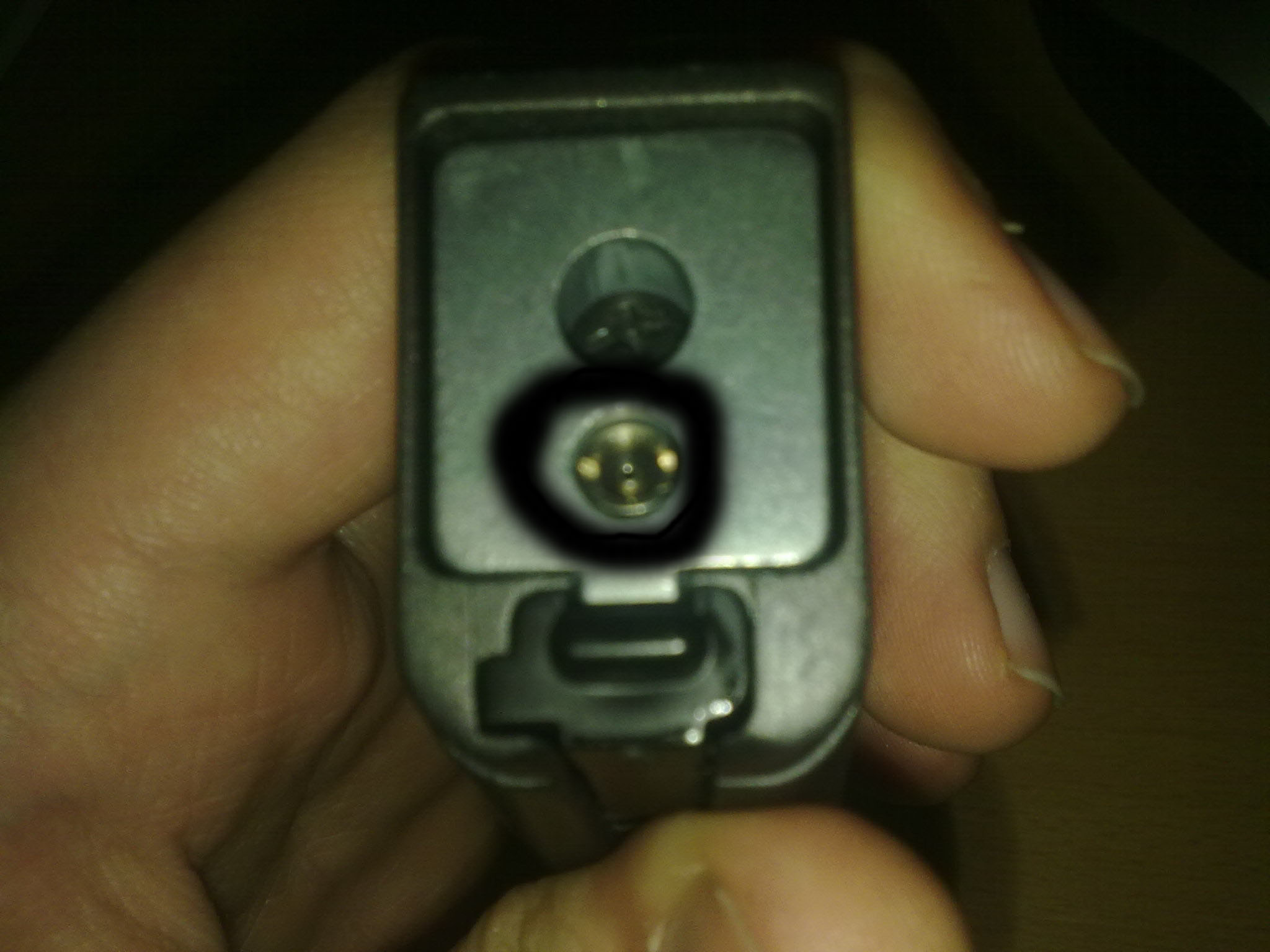

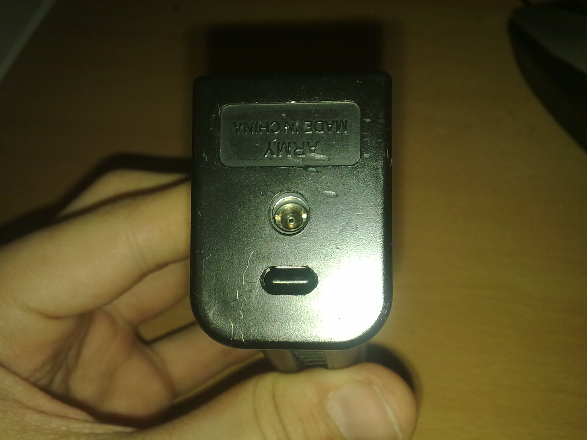

Dpbrý den nedávno jsem si koupil glock 17ku ma bohužel ne zdrovna dobrý způsob plnění jako u zapalovače (viz. foto) nění nějaký způsob jak by se to dalo plnit običejníma co2 bombičkama?zkoušel jsem najít i i specialní zásobníky jako jsou například na beretu
http://www.airsoftmorava.cz/index.php?_ ... uctId=1976
ale na glock se mi to nepodařilo najít poradíte mi prosím už sebou nemůžu tahat 1100ml lahve s plynem a mám slabost pro c17 nechci se jí zbavovat.dškuji za pomoc.

Bohužel, CO2 Glock se nedělá.

Nový příspěvek Re: CO2 bombičky
takže jediný způsob jak ho plnit jsou ty 1L lahve...děkuji za odpověd
Dělají se malý kanystry třeba v podobě granátů, lepší než s sebou tahat debilní velkou flašku.
To jako vážně, ani japonský ? :(
17 úno 2011, 22:26
Fakt ne, pátral jsem po něm docela dlouho a došel jsem ke zjištění, že to je prostě věc, která neni. Někde jsem teda pochytil, že by se snad něco takovýho chystalo (asi ne celej kvér, ale CO2 zásobníky pro vybraný klasický plynový Glocky), ale kdy a jestli vůbec to bude netušim.
