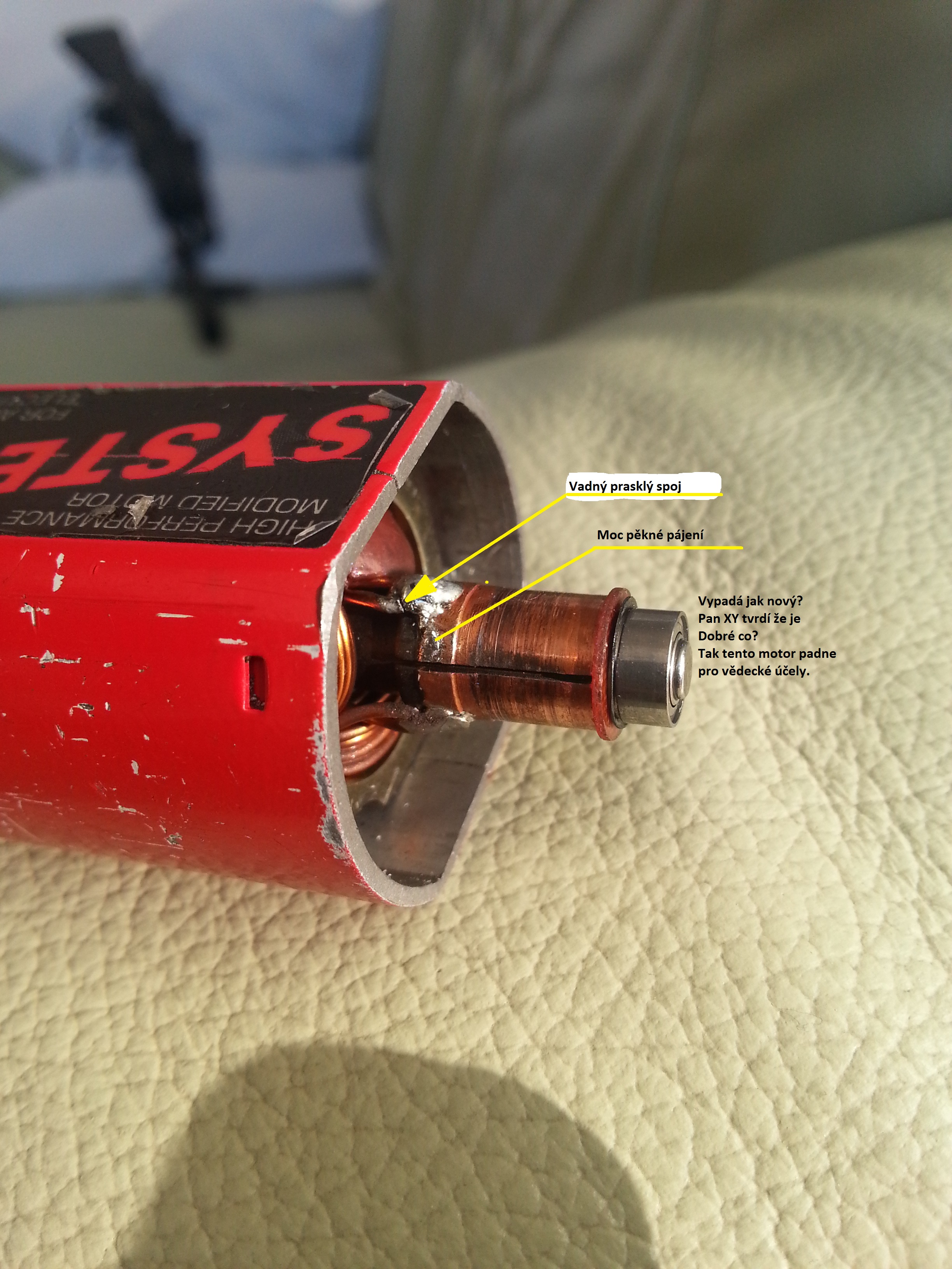

Poněkud delší dobu mi trvalo, než jsem po světě nalezl prodejce, který mi co nejrychleji prodá a doveze nový motor SYSTEMA AtoZ short. Nakonec jsem takového nalezl a objednal. Vůbec jsem netušil, že ho budu skutečně potřebovat, ale učinil jsem tak po prvním telefonátu s panem XY a jeho různými tvrzeními jak se s motorem musí zacházet a že tento motor není na delší střelbu v kuse atd. atd. Právě proto jsem se rozhodl udělat test (samozřejmě před odbornou analýzou) co vlastně tato zbraň vydrží, respektive mi jde hlavně o motor. Ostatní části podrobím testu také. Jde mi hlavně o to kolik kuliček se dá (dá neznamená může) vystřílet najednou, než motor klekne úplně nebo se stane opět stejná závada. Podělím se s vámi všemi o skutečnosti mnou zjištěné.
Obětuji tento motor ve prospěch zkoumání, jelikož se mi zdá tvrzení pana XY za nesmyslná. Zdali dojde k poruše motoru po vystřílení např. 2 zásobníků, tak mám za to, že tento motor je do zbraně tohoto typu (s tímto chlazením) naprosto nevhodným a nechápu, jak odborná firma si může dovolit toto prodávat neboli provádět takovýto upgrade. Myslím si, že celý problém spočívá v ochraně motoru proti vysoké provozní teplotě a jejím účinném chlazení. Proč není dodatečná ochrana motoru? Nebo, proč není například madlo hliníkové (pálím se, nestřílím) aby chlazení bylo výrazně lepší? Chápu ortodoxní airsofťáky, že ve skutečné zbrani také není madlo hliníkové, tím spíš si myslím, že u tak výkonných motorů musí být zajištěno dostatečné chlazení, že většina z vás není odborníky (možná se pletu) a tím pádem důvěřujete obchodníkům, kteří vystupují na internetu, tak jak vystupují. Já jsem byl naprostý laik, co se týče zbraní a jejich funkcí ale po těchto zkušenostech jdu do toho a budu vše, co jsem se dozvěděl zde zveřejňovat.
Pokračování zítra........a airsoftu zdar

152m/s na M130 je hodně slušné, alespoň že tak. Tvrzení o tom, že motor není dělaný na delší střelbu v kuse je samozřejmě naprostá hovadina, M130 není nijak extra silná pružina a motor je špička, ten to musí tahat i při dlouhodobé střelbě absolutně bez problémů.

systema motory jsou ty nejlepsi a drtive vetsine lidi funguji nejdele ve zbranich. Na tak nizke pruzine,jako mate vy neni problem vystrilet na jeden zatah nekolik zasobniku nez by se melo neco stat s motorem.
napriklad zde je video s vystrilenim 8000kuli na jedno zmacknuti na zakladnich cinskych strevech, kde je pruzina take cca m130:
http://www.youtube.com/watch?v=nDhMWP8JQaM
nakonec to neprezil pist, motor jede porad dal (je mene kvalitni jak systema)...

Motor základní čínskej mi děcka uvařily na děckém dnu až po 5 odinách střelby jedotlivejma. Tenhle motor vydrží daleko daleko víc. Prostě to je jen jak se řekne slovensky výhovorka.

Já si osobně myslím,že ten motor moc nevydrží,nám se taky po chvíli rozbil,stejnej problém s vinutím-někde prdlo,nebo bylo přerušený-vyhodit takovej motor za takový prachy,na systema magnum nemá NIC.Všimněte si,že se ty atoz přestaly skoro všude prodávat a osobně si myslím,že je to právě kvůli poruchovosti.
