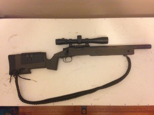

Nový příspěvek Re: Délka hlavně, aneb poměr mezi válcem a hlavní
Asi kvalitní servis :lol: /s Řekneš mi jméno? Abych lidem doporučil aby se mu vyhýbali?
Tobě se smějou lidi co umí stavět zbraně. Už jsem tě hodil do "What Grinds your Gears" sekce.
V příloze posílám zbraň. Jmenuje se VSR-X, postavená člověkem z floridy callsign Lunchbox. Tento člověk drží 2 světové rekordy v nejdelším killu při hře. Obě 2 s touto zbraní. Jednou byl překonán jiným hráčem - callsign Corriander - který používal tu stejnou zbraň.
Tady je video, kde z ukázané zbraně střílí na cíl 135m daleko, s úsťovou rychlostí 150m/s s 0.20. Používaná munice jsou 0.66g kuličková ložiska.
EDIT: S tím jménem servisu jsem to myslel, vážně, dej mi jméno nebo kontakt a já jim to vysvětlím, když to ty nechápeš.
IMG_4211.jpg [ 176.88 KiB | Zobrazeno 56798 krát ]
