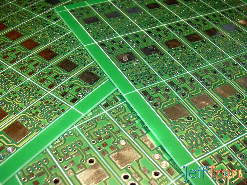

Desky pro Extreme procesorovku - Advanced právě přisly z továrny. Zbývá jenom osazení součástek a může jít do prodeje (předpokládám ke konci ledna 2013).
extreme_proc-advanced.jpg [ 297.79 KiB | Zobrazeno 32729 krát ]
