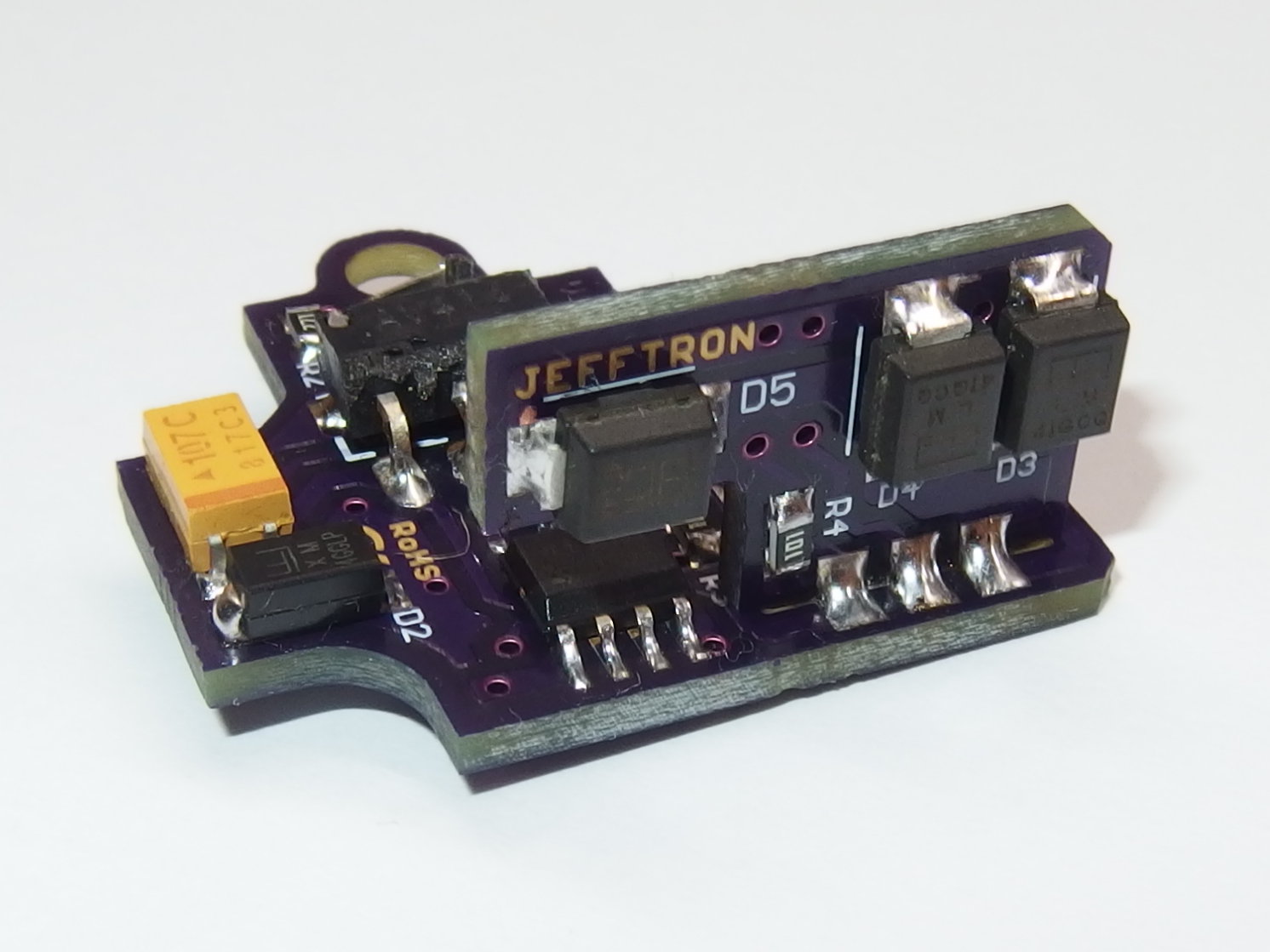

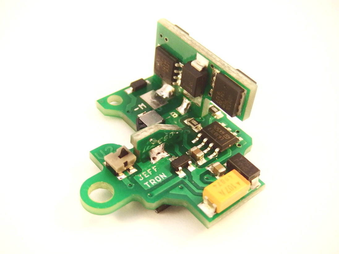

Za pár dní bude zahájena sériová výroba Procesorovky – V2. Nyní vám představuji její finální předprodejní variantu, která je shodná se sériovým výrobkem (bude pouze barevně odlišný).
Procesorovka – V2 se pouze vloží do mechaboxu V2 místo původních spoušťových kontaktů (ve zbraních M4,M16,MP5, G3,SR25,….). Žádná další úprava mechaboxu není potřeba. Mechanické zajištění na SAVE je zachováno. Z důvodu takto jednoduché instalace se píst zastavuje při přepínači v poloze „AUTO“ v libovolné poloze (jako u běžné AEG). Omezení použití je do pružiny M160 a kadence 25 kuliček/s.

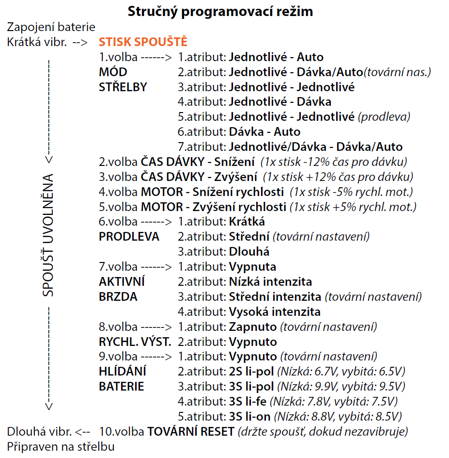

Programově je zařízení shodné jako nyní prodávané procesorovky s následujícími přidanými funkcemi:
-Není časová prodleva mezi dávkou a automatické střelbě (mód střelby 2), krátké zmáčknutí spouště znamená dávku, dlouhý stisk je automatická střelba
-Nová funkce střelby: přepínač na SEMI = Jednotlivé/Dávka, přepínač na AUTO = Dávka/Auto
-Aktivní brzda: vypnuta, nízká, střední a vysoká intenzita brždění. Vyšší síla brždění je vhodná pro zbraně s vysokou kadencí. Nižší naopak šetří komutátor motoru.

Poznámka: program
program.png [ 174.64 KiB | Zobrazeno 46824 krát ]

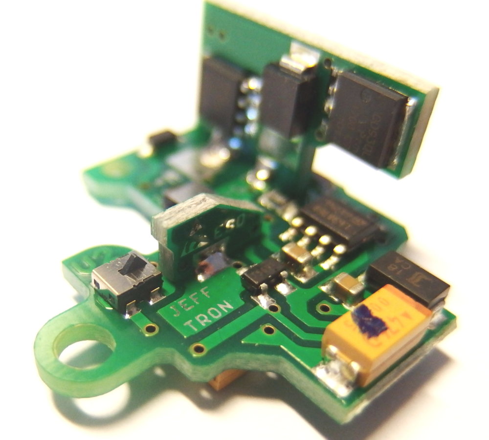

Poznámka: celkový pohled
P3050001.JPG [ 213.57 KiB | Zobrazeno 46825 krát ]

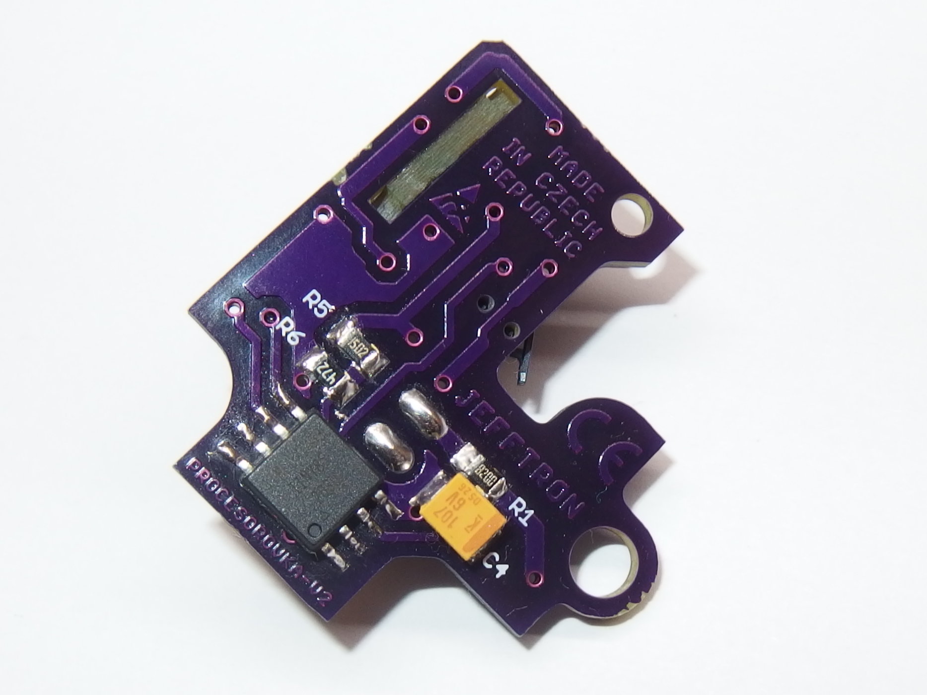

Poznámka: přední strana
P3050010.JPG [ 156.97 KiB | Zobrazeno 46825 krát ]

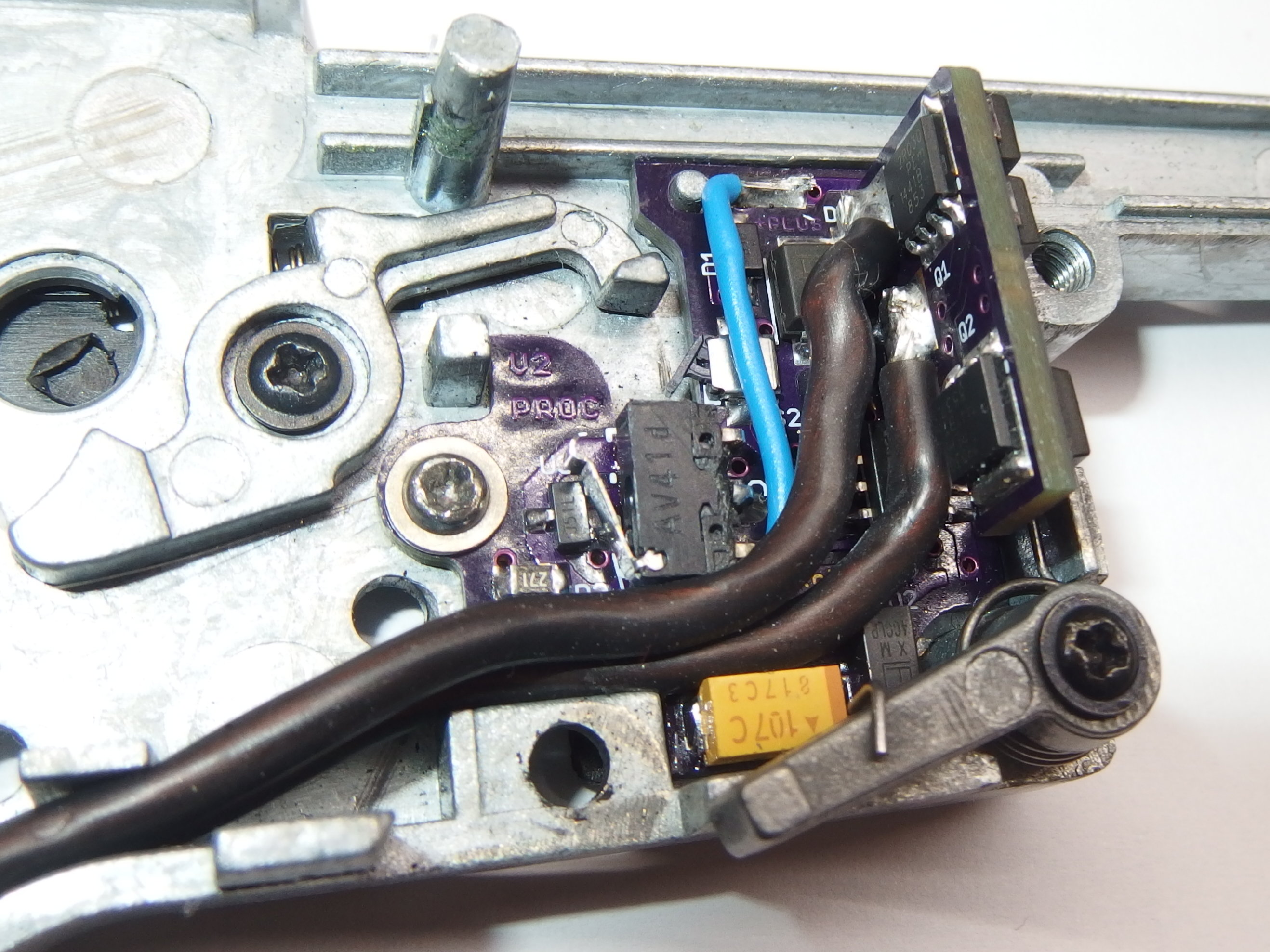

Poznámka: z vnější strany mechaboxu
P3050007.JPG [ 226.58 KiB | Zobrazeno 46825 krát ]

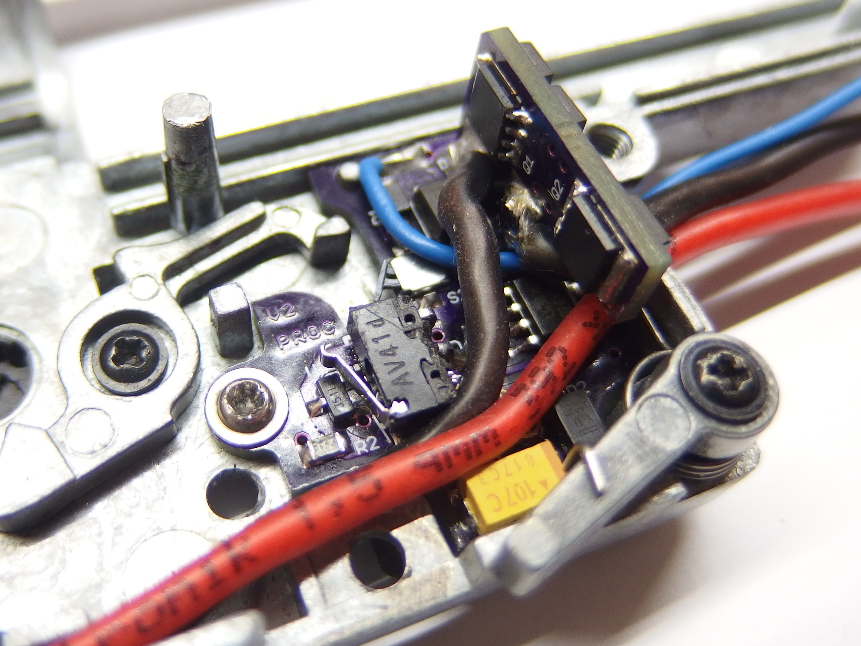

Poznámka: detail spínání spouště
P3060011.JPG [ 386.13 KiB | Zobrazeno 46825 krát ]

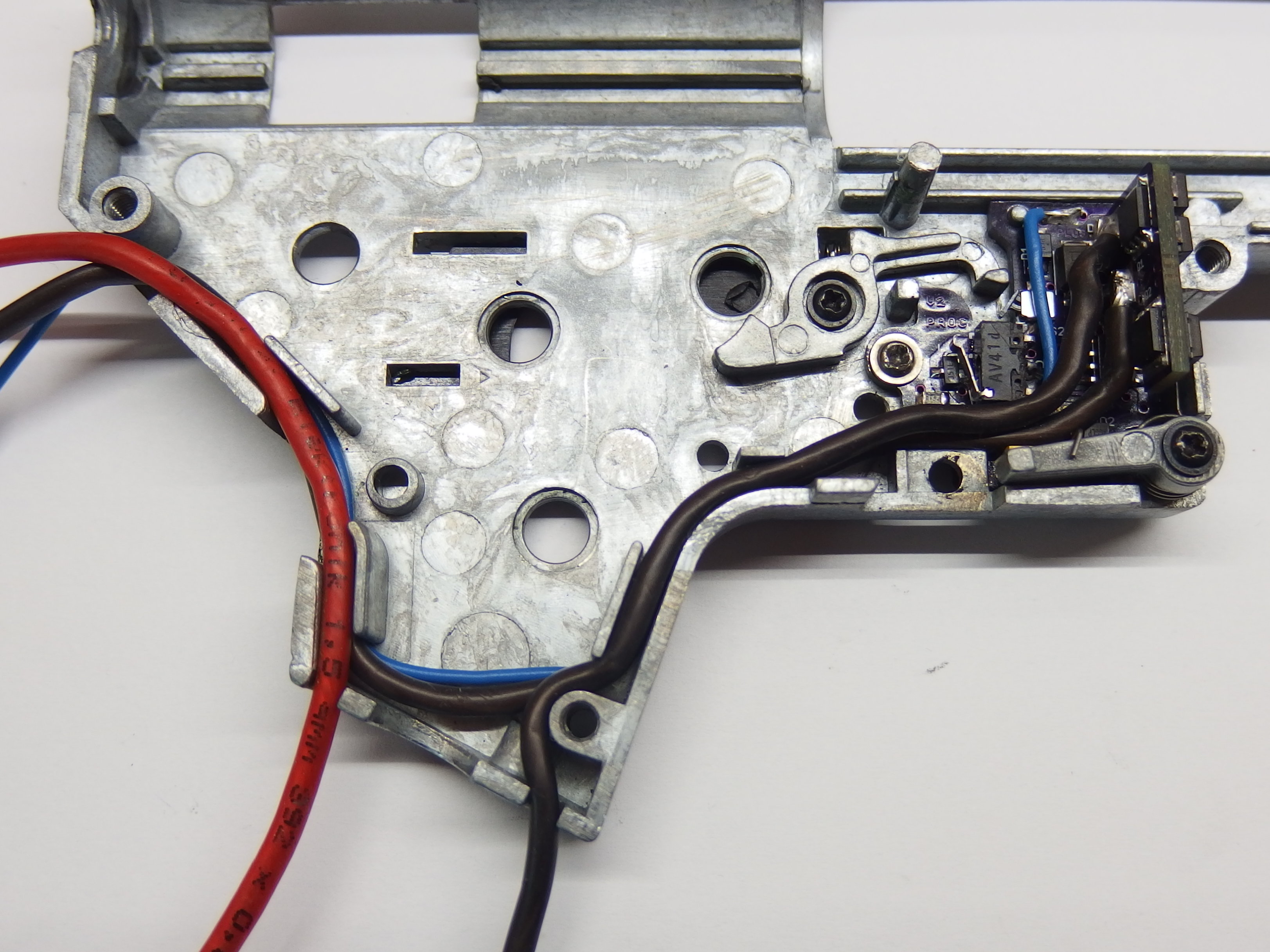

Poznámka: vedeni kabelu do pazby
P3070023.JPG [ 721.28 KiB | Zobrazeno 46825 krát ]
P3070004.JPG [ 872.52 KiB | Zobrazeno 46825 krát ]

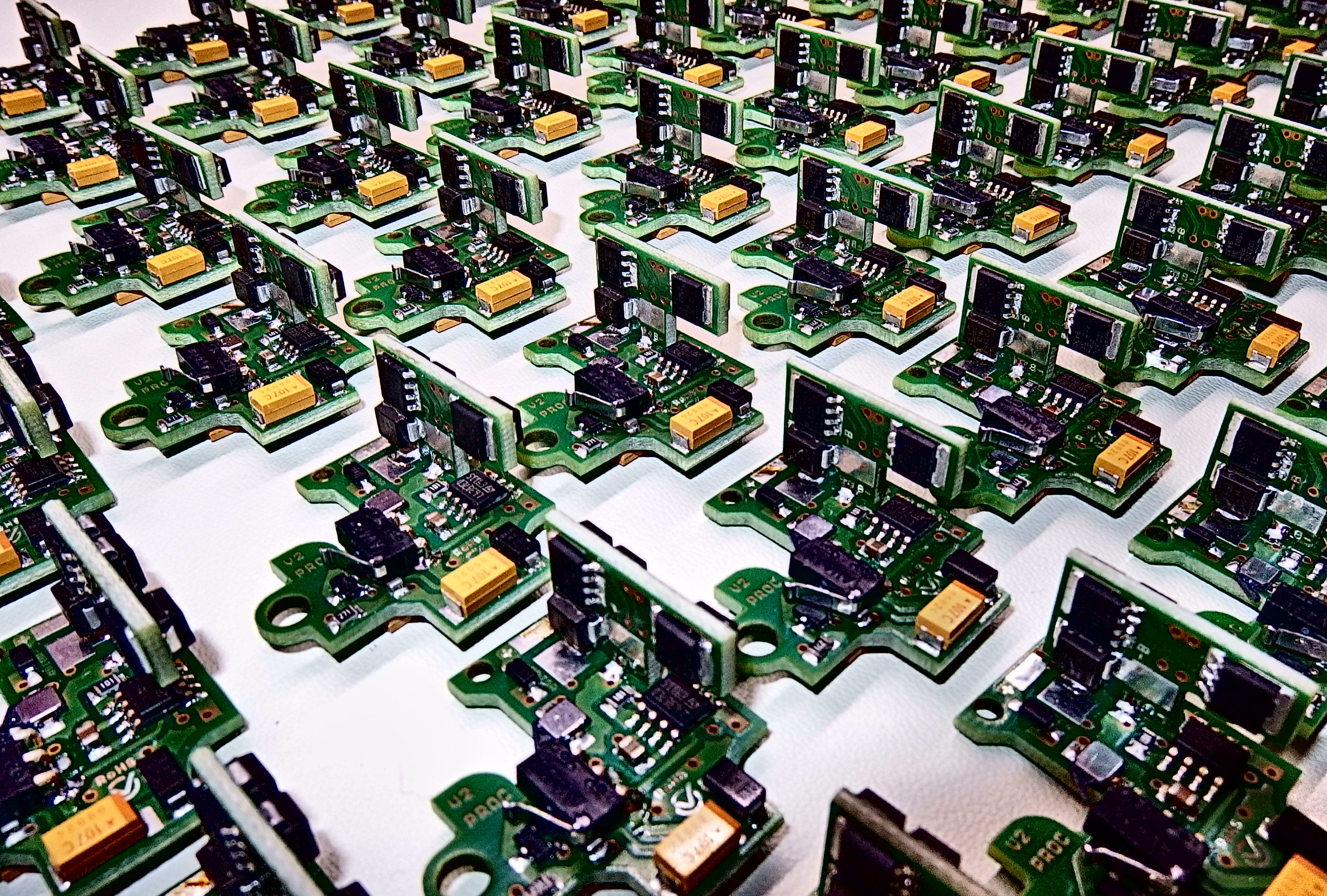

Dnešním dnem byla zahájena sériová výroba nového zařízení Procesorovka - V2. Přibližně za 3-4 týdny bude zařízení v prodeji na eshopu http://www.jefftron.cz , později i u vybraných obchodních partnerů.
dps_procesorovka-v2.JPG [ 2.72 MiB | Zobrazeno 46707 krát ]

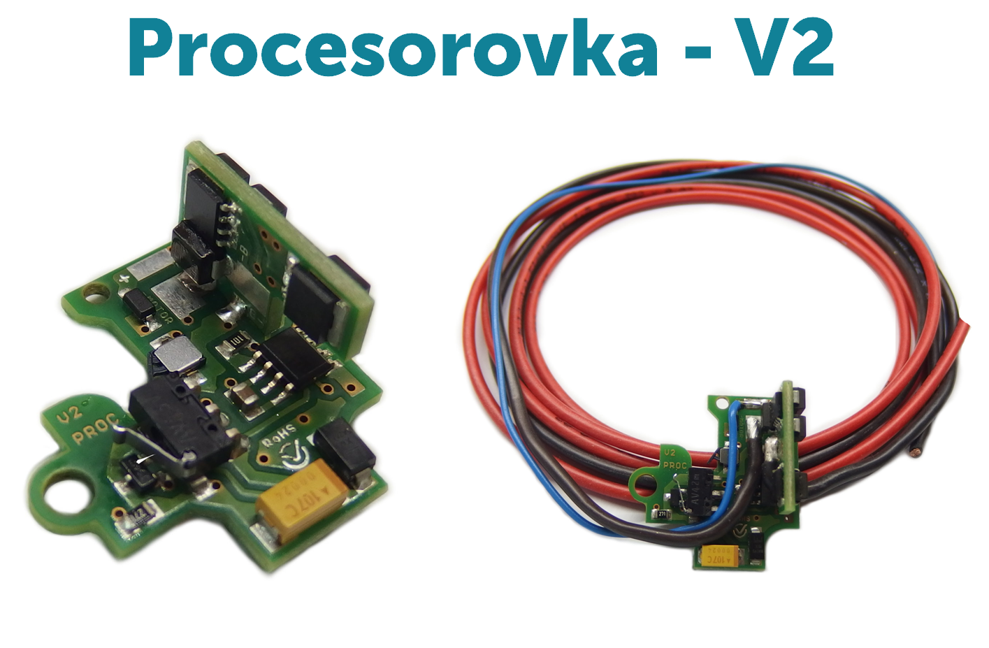

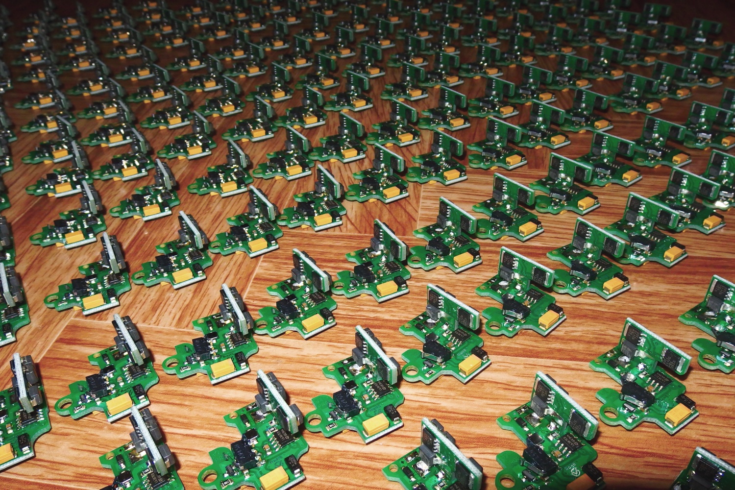

Nové zařízení jménem Procesorovka - V2 nyní dorazila z továrny. Už je zbývá jenom zabalit a některé kusy osadit kabeláží. V prodeji budou ve středu 8.4.2015 na eshopu http://www.jefftron.cz , v dalších obchodech o něco později
Ceny:
Samostatné zařízení 1186 Kč s DPH
Zařízení s univerzální kabeláží 1435 Kč s DPH
proc-v2_group.JPG [ 2.33 MiB | Zobrazeno 46444 krát ]

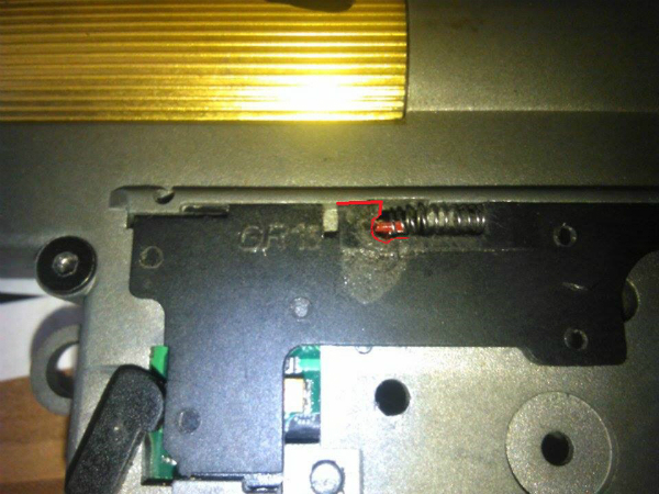

Chtěl bych se zeptat, jestli někdo měl již problém při instalaci s bodem 2 v popisu procesorovky a to :
"Zbraň v nastaveném přepínači na JEDNOTLIVÉ střílí jako na AUTO."
Zdá se mi, že mikrospínač je docela hodně posazený nízko. Tedy chtělo by ho to spíše osadit tak o 1mm až 1,5mm výše na desce. - Já osobně s tím mám velký problém u ASG mechaboxu s SHS přerušovačem - už jsme ho spiloval opravdu hodně a stále střílí na semi auto...
Mohl by sem dát někdo fotku jak správně upravit přepínač střelby aby korektně spínal při takovém problému?
Děkuji.
16 srp 2015, 06:09
Nový příspěvek Re: JeffTron: Procesorovka - V2
pomaha zbousit kulisu prepinace podle obrazku dole, popripade pouzit jine raminko prerusovace, ktere je delsi, popripade ma vice materialu smerem nakonci dolu.
bohuzel toto je problem kombinace ruznych vyrobcu dilu, kdy se nekdy muze stat, ze to proste nesedne jak ma.
zbrouseni kulisy.jpg [ 275.42 KiB | Zobrazeno 44843 krát ]
16 srp 2015, 16:03
Taky jsem se s tím potýkal a nejlépe se mi pracuje s ocelovým ramínkem od Airsoftpro. To je docela dlouhý, ale je potřeba u něj občas ubrat trochu materiálu pod výstupkem na pružinku, aby šlo ještě o kousek víc dolů...
17 srp 2015, 11:41

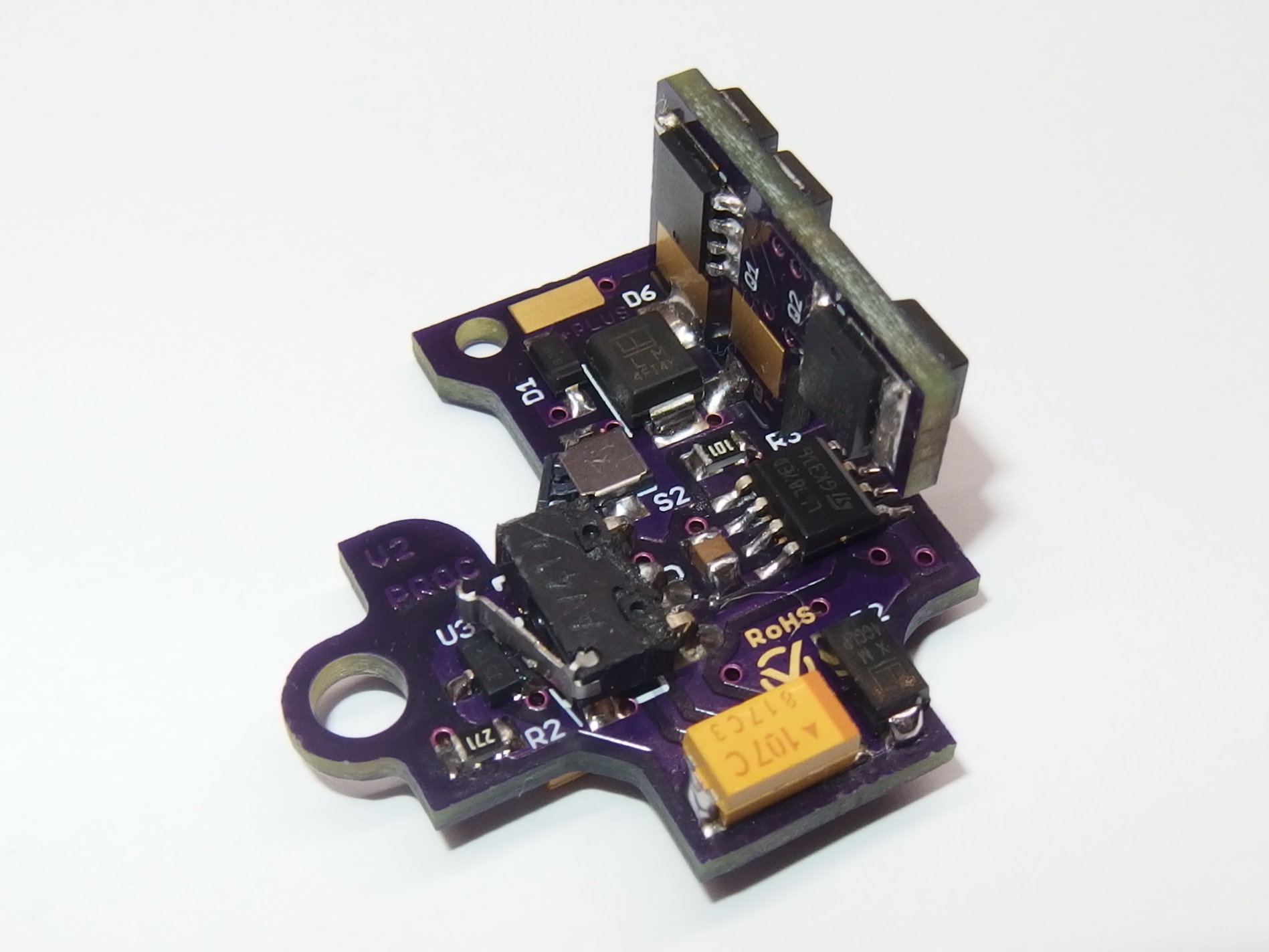

Nová verze Procesorovky - V2 bude příští týden k prodeji.
Můžete se těšit na vyšší proudovou zatížitelnost zařízení, jednodušší instalaci a lepší odezvu na stisk spouště. To vše za nezměněnou cenu.
Více info bude následovat v nejbližších dnech
procesorovka-v2.JPG [ 99.54 KiB | Zobrazeno 42758 krát ]

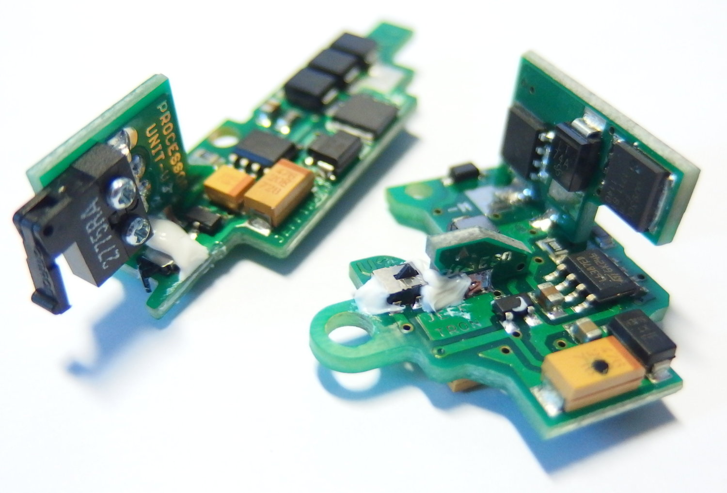

Procesorovka - V2 má nyní nový mikrospínač s kovovým pouzdrem
processor_unit_v2_new_microswtich.JPG [ 122.42 KiB | Zobrazeno 41172 krát ]

Procesorovka - V2 a V3 má nyní zajištěné mikrospínače lepidlem, který zvyšuje jejich mechanickou odolnost.
glue_switch.JPG [ 188.73 KiB | Zobrazeno 34328 krát ]
