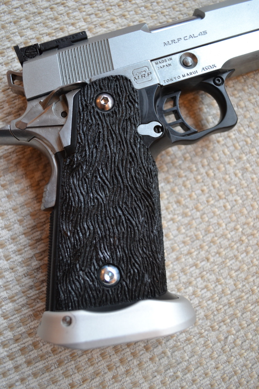

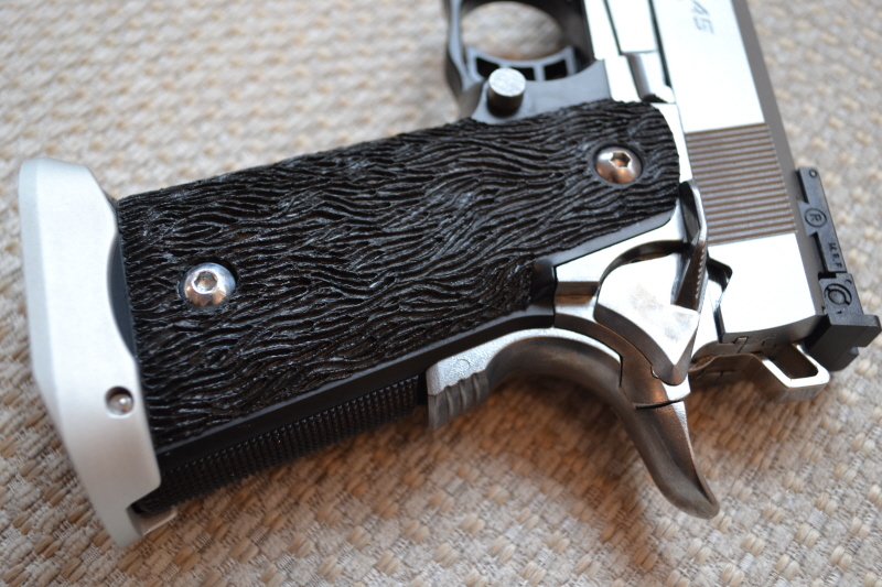

Nový příspěvek Tokyo Marui 5.1 upgrade
První kousek, který jsem pořídil byla TM HiCapa 5.1 v černém provedení. V průběhu času jsem zatoužil po nějakých vylepšeních a začal jsem se zajímat o přestavby těchhle krásek.
Upgrade:
Hlaveň - Tanyo Koba Twister 6,04 mm
Hop Up Guma - Nine Ball fiallová, v průběhu času nahrazena Fire Fly soft
Píst - Shooters Design
Tryska - Shooters Design
Vratné pero a pero kohoutu - AIP 120% a pro kohout 140 %
Muška - 5KU světlovodné vlákno
Hledí - Shooters Design
Spoušť - KM
Kohout - kosmetická úprava vzhledu, odstranění chromu, částečně načerněn
Grip - WE red
Magwell - WE silver matt
Lip - Shooters Design
Gas Route - Nine Ball
Ventil - Guarder
Nárazník zásobníku - WE
Používaný plyn 134 a. Na jedno naplnění zásobníku cca 100 ran, láhev vydržela cca 2400 ran. Používané střelivo 0,25 g G&G. Životnost zbraně cca 70.000 výstřelů. Pak šla na přestavbu. Funkční ostatky jsou ještě v šuplíku.
Překvapivá přesnost zbraně po vytažení s krabice, po úpravě ještě zlepšení. Dávala rychlost při použití 134 a a 0,25 G&G 240 FPS a 0,7 J - takže nic závratného.

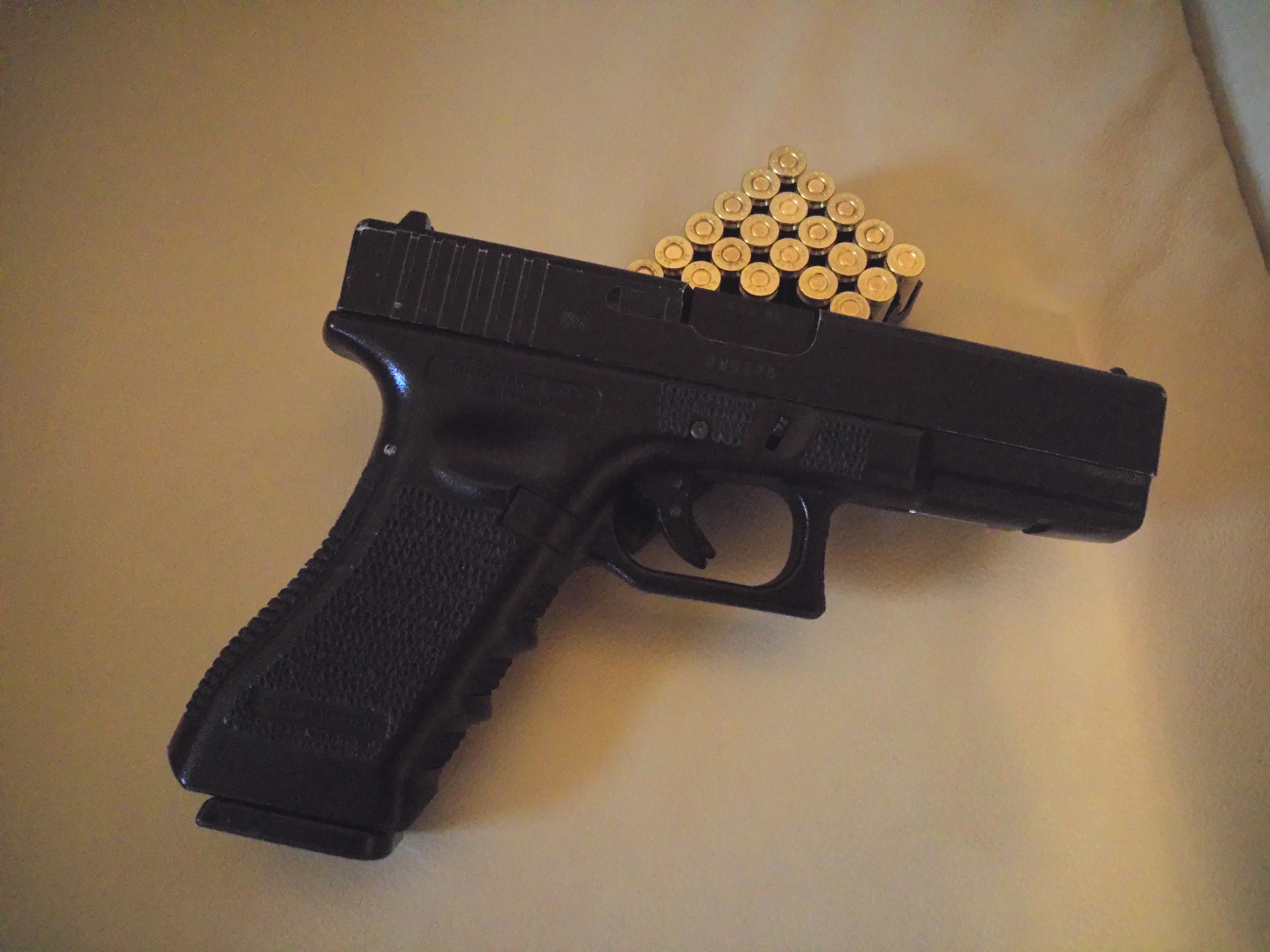

Nový příspěvek Re: Galerie našich zbraní pro IPSC atd. - pistole

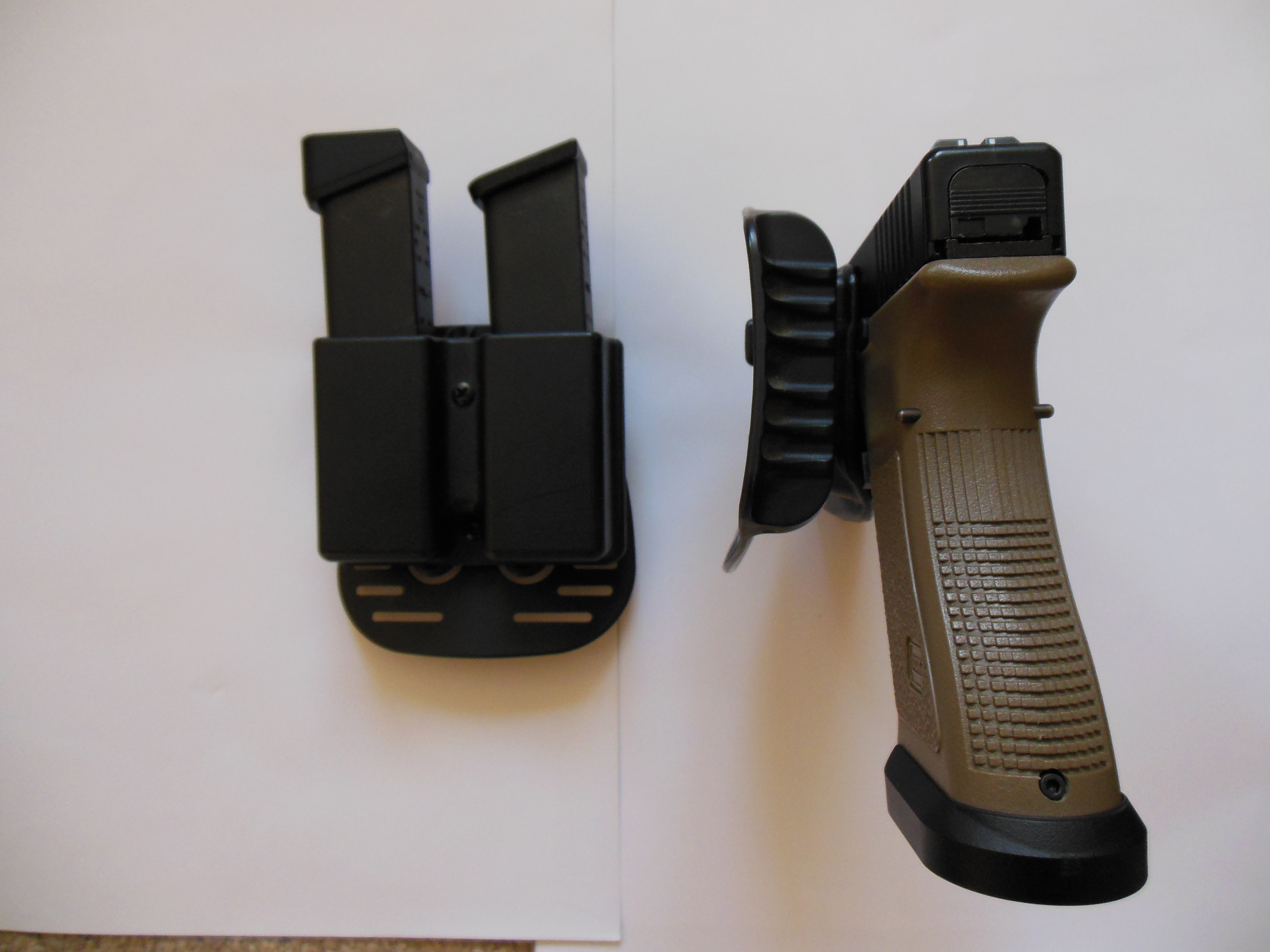

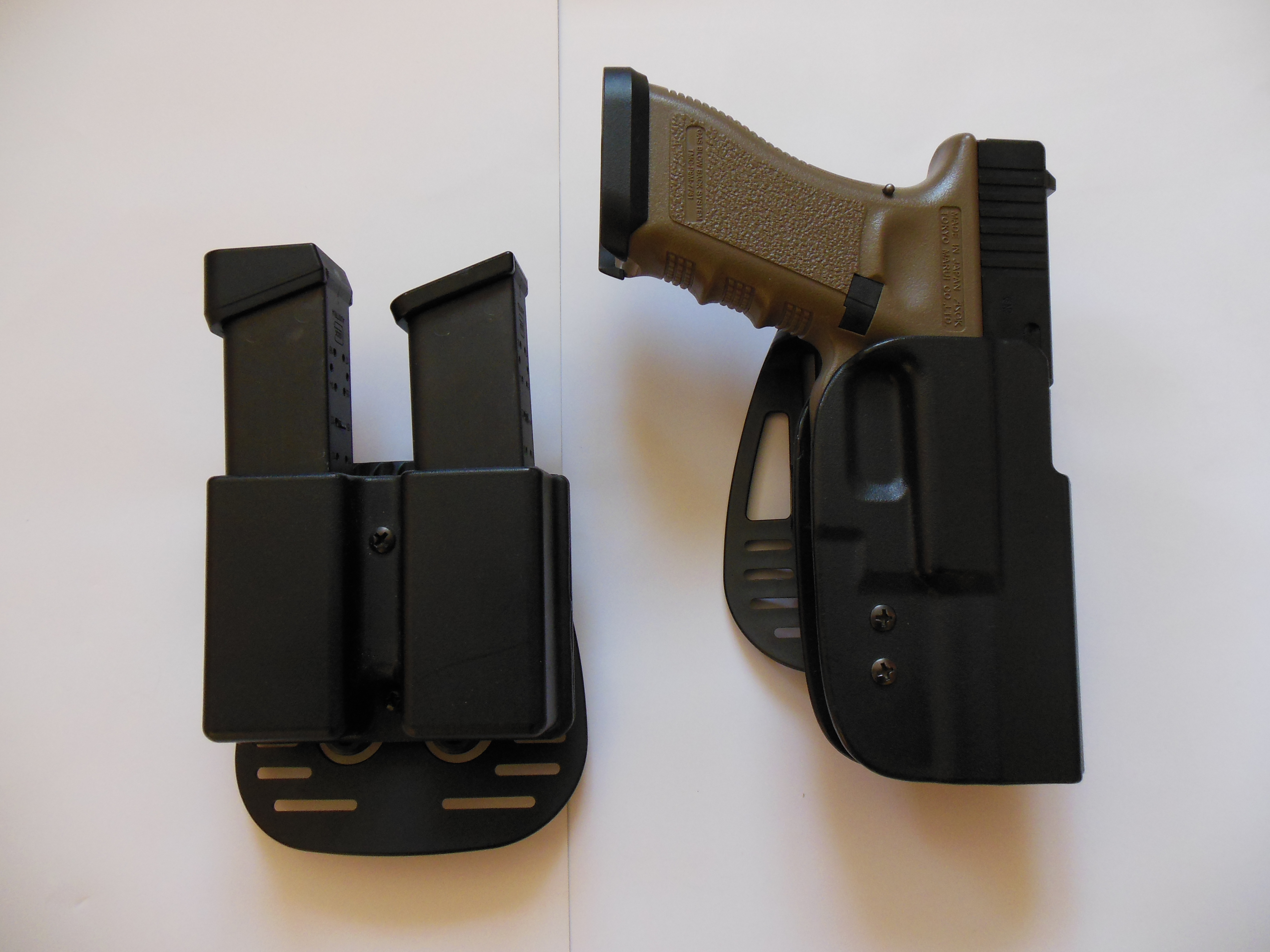

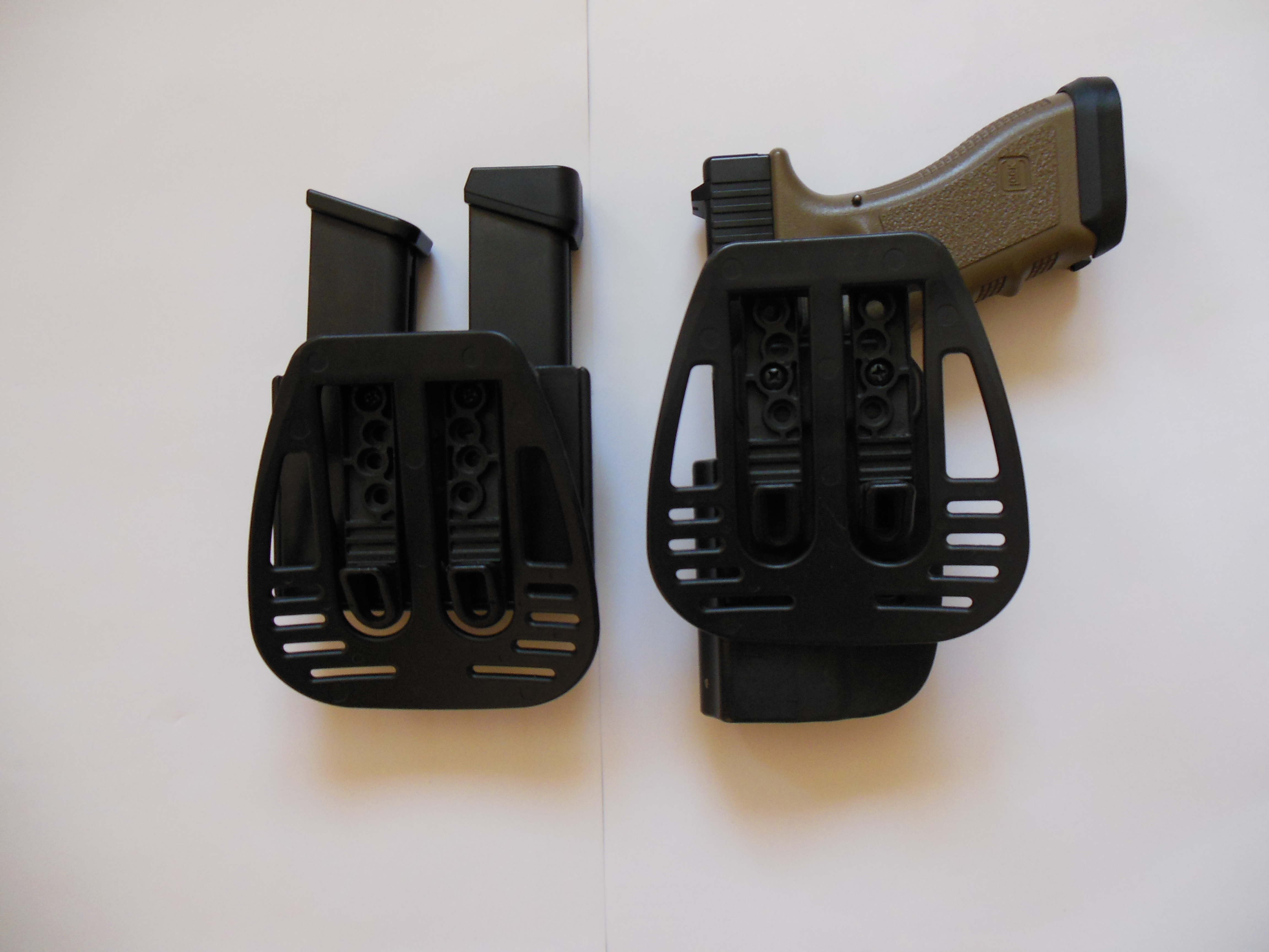

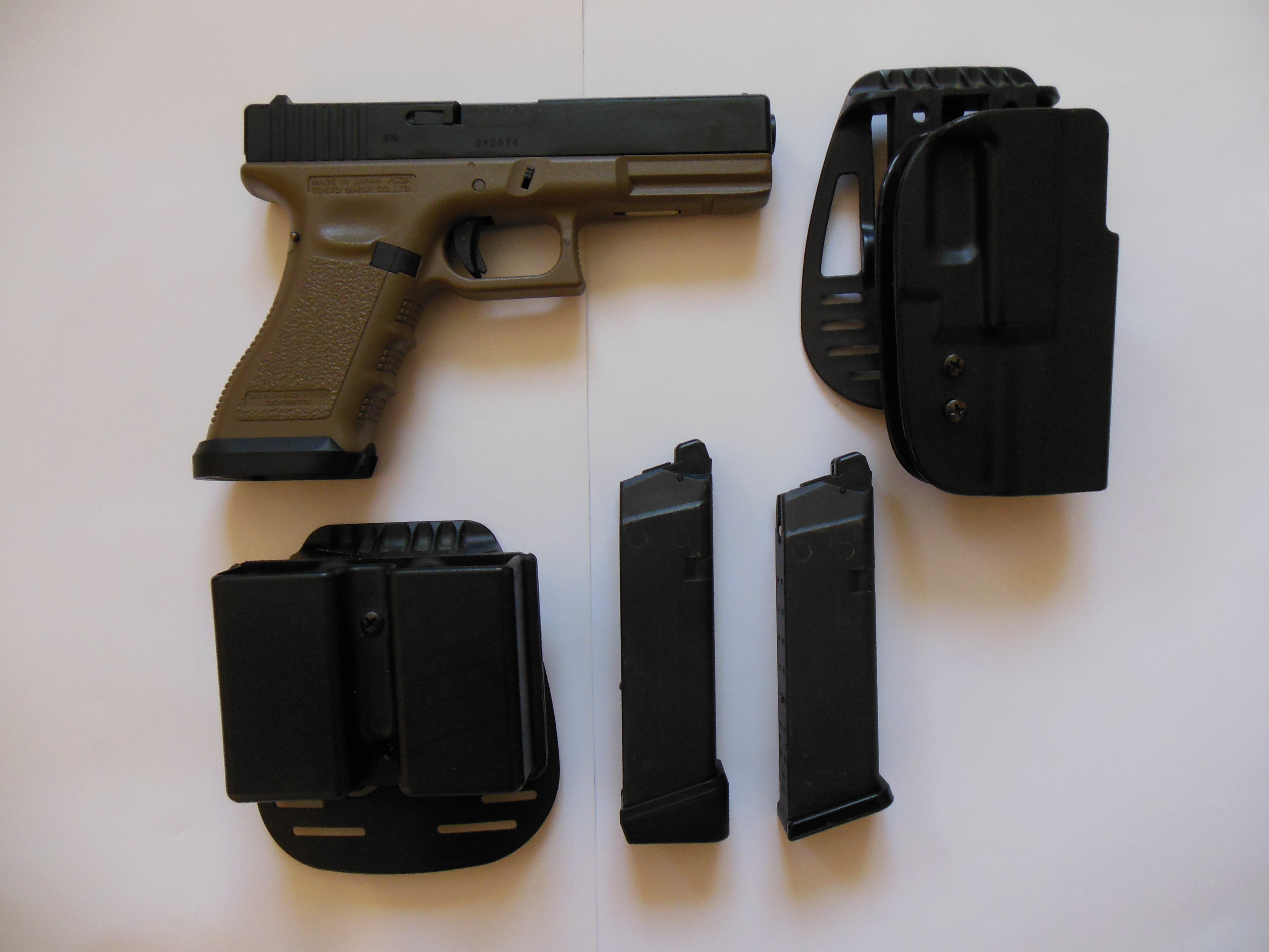

Tady je něco ode mne:
TM Glock 17 Custom v základu.
Pouzdro na zbraň i na zásobníky jsou od Uncle Mikes, vhodné mimo jiné i pro sportovní střelbu, protože poskytují dostatečnou mezeru mezi zbraní a tělem, což umožňuje dobrý úchop zbraně a její tasení narozdíl třeba od pouzder zn. Fobus, které jsou blíže k tělu a jsou lepší pro skryté nošení.
Na zbrani chci v co nejbližší době udělat full upgrade. :)

To pouzdro vypadá velice dobře.
Koukám, že ten Glock má i rozšířenou šachtu.

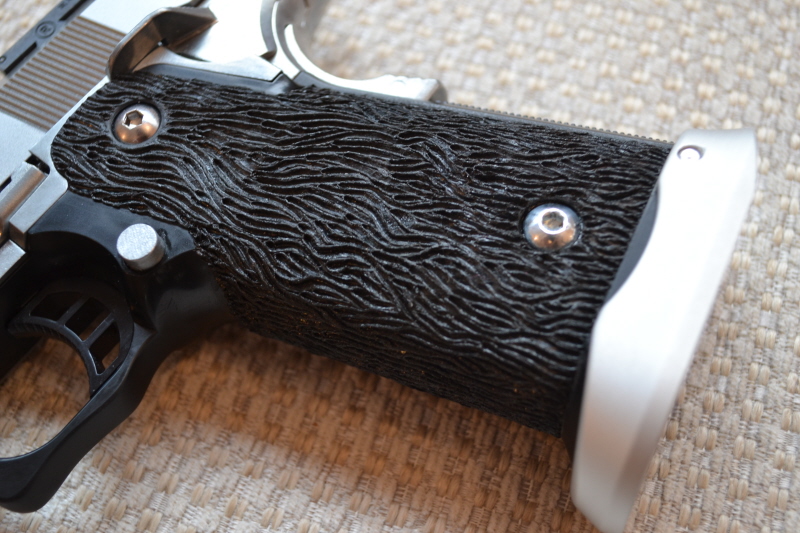

Nový příspěvek TM Hi Capa 5.1 Long Dust Cover 2011
V současné době nejvíce používaný kousek, který nahradil mojí první Hi Capu.
Upgrade
Rám - 5KU zkrácen
Závěr - Nine Ball plast laděný
Hlaveň - Davidson Custom
Vodící tyč vratné pružiny - TM
Vnitřní hlaveň - Ra-Tech 6,01 mm
Hop Up guma - Fire Fly SOFT
Komora - WE
Pera - vodící AIP 120 %, pero kohoutu AIP 140 %
Blowbeck - TM
Tryska - AIP set
Vratné pero trysky - AIP 120 %
Kohout - 5KU ocelový laděný
Diskonector - 5KU ocelový laděný
Pojistka - TM
Záchyt závěru - TM
Bobří ocas - TM
Záchyt zásobníku - TM laděný
Spoušť - PROG4
Třmen spouště - TM laděný
Grip - AABB Custom black laděný
Magwell - WE
Muška - 5KU
Hledí - WE, platek vlastní z nylonu
Poslední postavený kousek je v provedení LONG DUST COVER. Ten jsem zhotovil ve dvoubarevném provedení. Černý závěr a stříbrný rám v kombinaci černé pažby s upraveným designem pro lepší a jistější úchop. K podtržení sportovního vzhledu je instalovaná spoušť s odlehčujícími otvory, to se opakuje i na pojistce. Celkový vzhled doplňuje atraktivní kohout SVI a stříbrná šachta. Pro spolehlivou funkci je odstavena dlaňová pojistka. Plátek hledí kvůli lepšímu kontrastu je zhotoven z nylonu a načerněn. Pro rychlejší zamíření je instalována muška se světlovodným vláknem.
Používaný plyn 134a. Používané střelivo 0,25 g G&G. Překvapila mě přesnost zbraně. Dává rychlost při použití 134 a a 0,25 G&G cca 240 FPS a 0,7 J - takže nic závratného. Časem bude osazena kovovým závěrem, pružinami AIP 160 % a poháněná GG. Po přetěsnění jsem dal skoro 3000 ran na jednu láhev, což mě překvapilo. Tak jsem zvědav, zda to zopakuji.

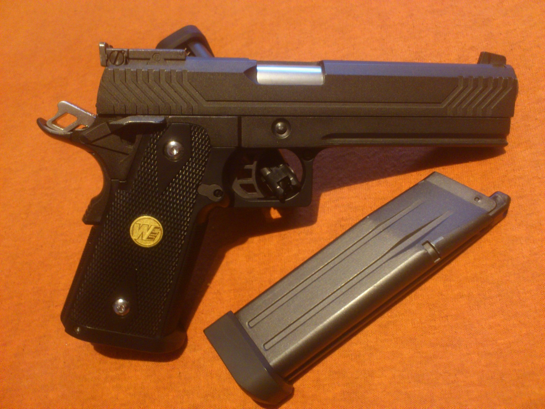

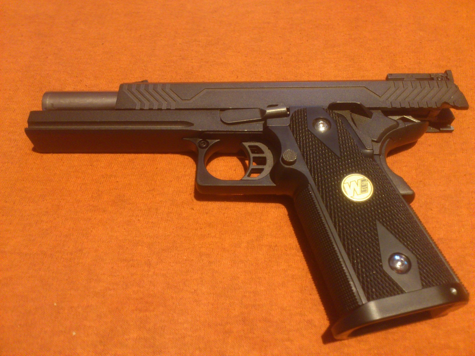

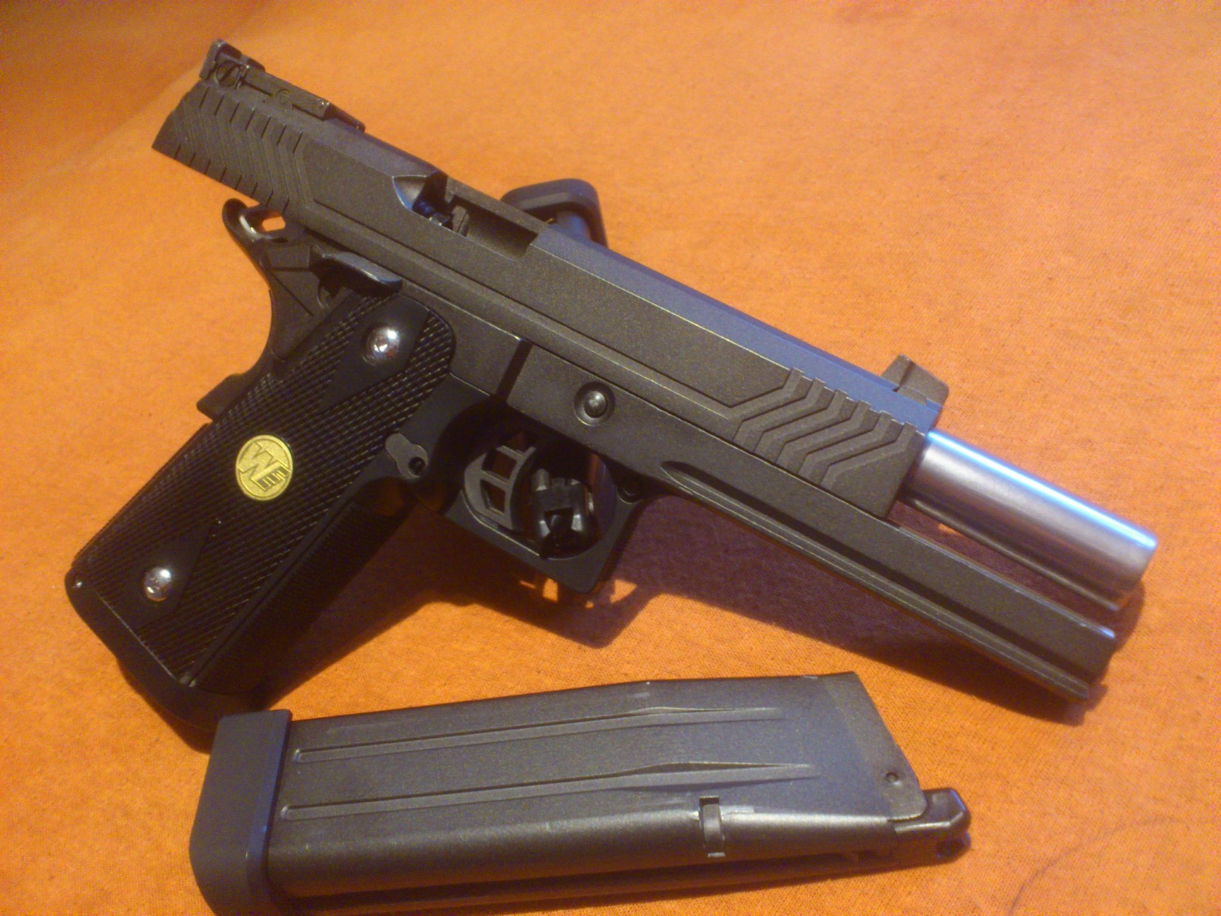

Nový příspěvek WE Hi - Capa 5.1

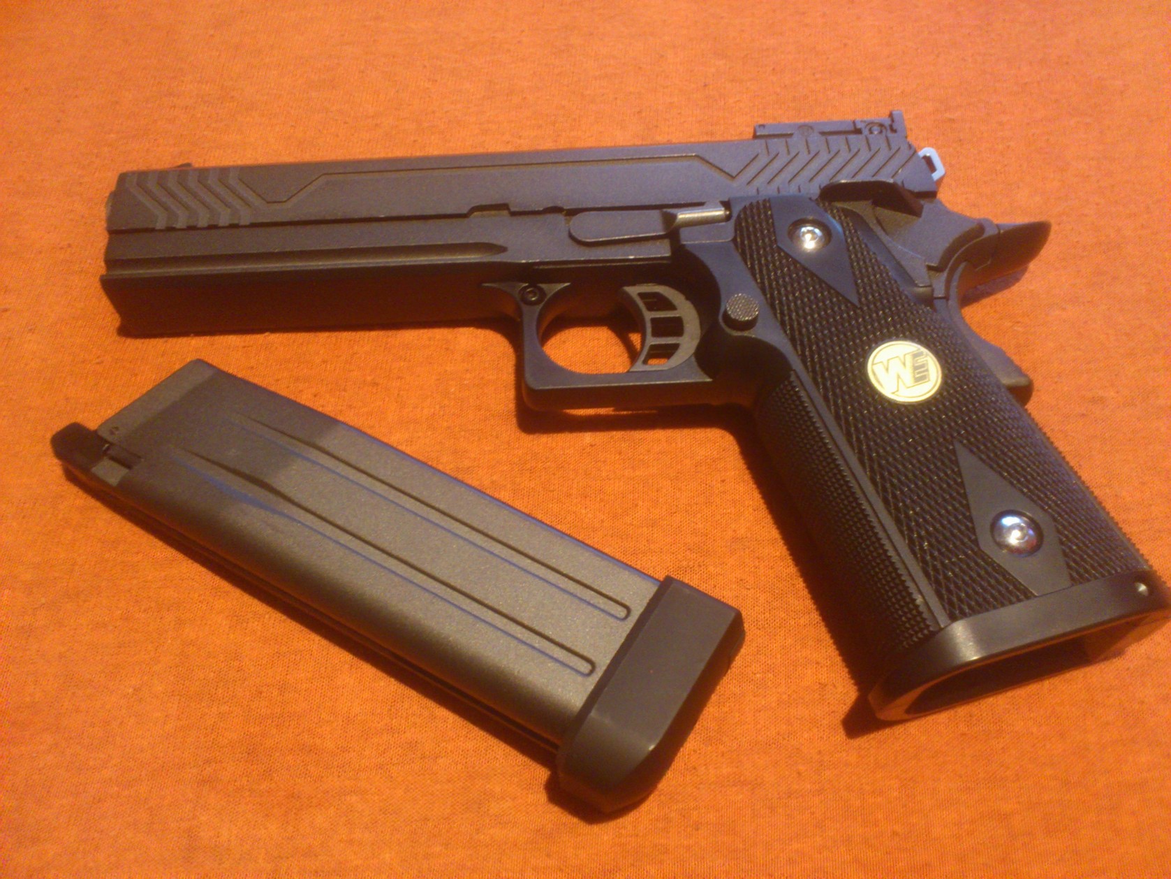

Tak se konečně mohu také s vámi podělit o pár fotek své zbraně.
Zatím bez úprav,ale něco bz měl údajně přinést Ježíšek :P

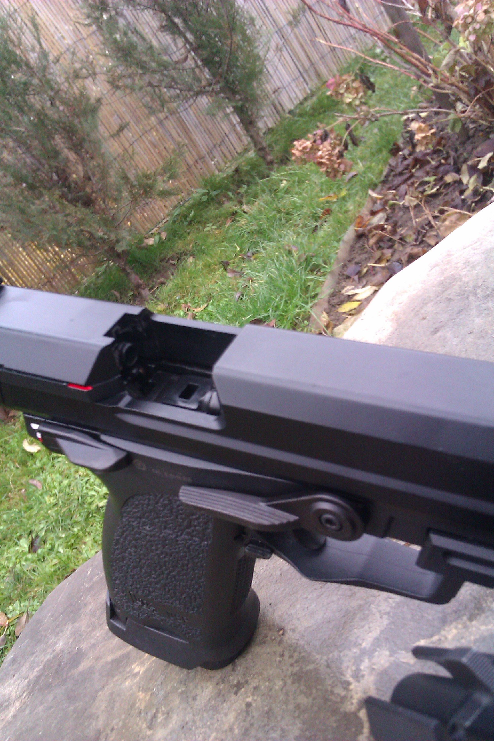

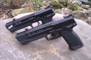

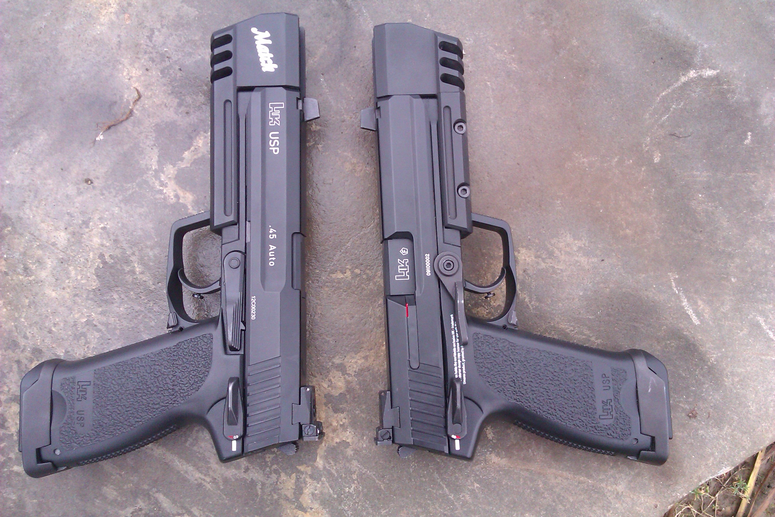

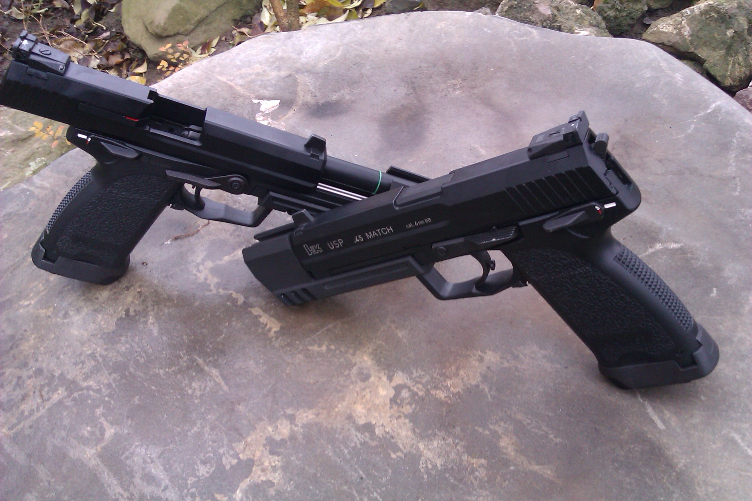

Tiež sa podelím o pár fotiek kedže som si HK dizajn veľmi obľúbil a už by som nemenil: (vizuálne úpravy zbrane neplánujem , maximálne presná hlaveň a svetlovodná muška)

Delas laru croft? :wink:
02 pro 2012, 10:09
nee :lol: , to že mala USP match som si uvedomil až potom čo som mal prvé USP doma , druhý kúsok som kúpil vzhľadom nato že som natrafil na tak dobrú cenu že sa mi neoplatilo kúpiť samostatný ďalší zásobník , tak mám 2 funkčné zbrane a ak by sa niečo posralo na súťaži , stačí vytiahnuť druhú :D.
Priamo na airsoft je hranie z 2ma súčasne nepraktické , radšej poriadne mieriť a stačí 1.

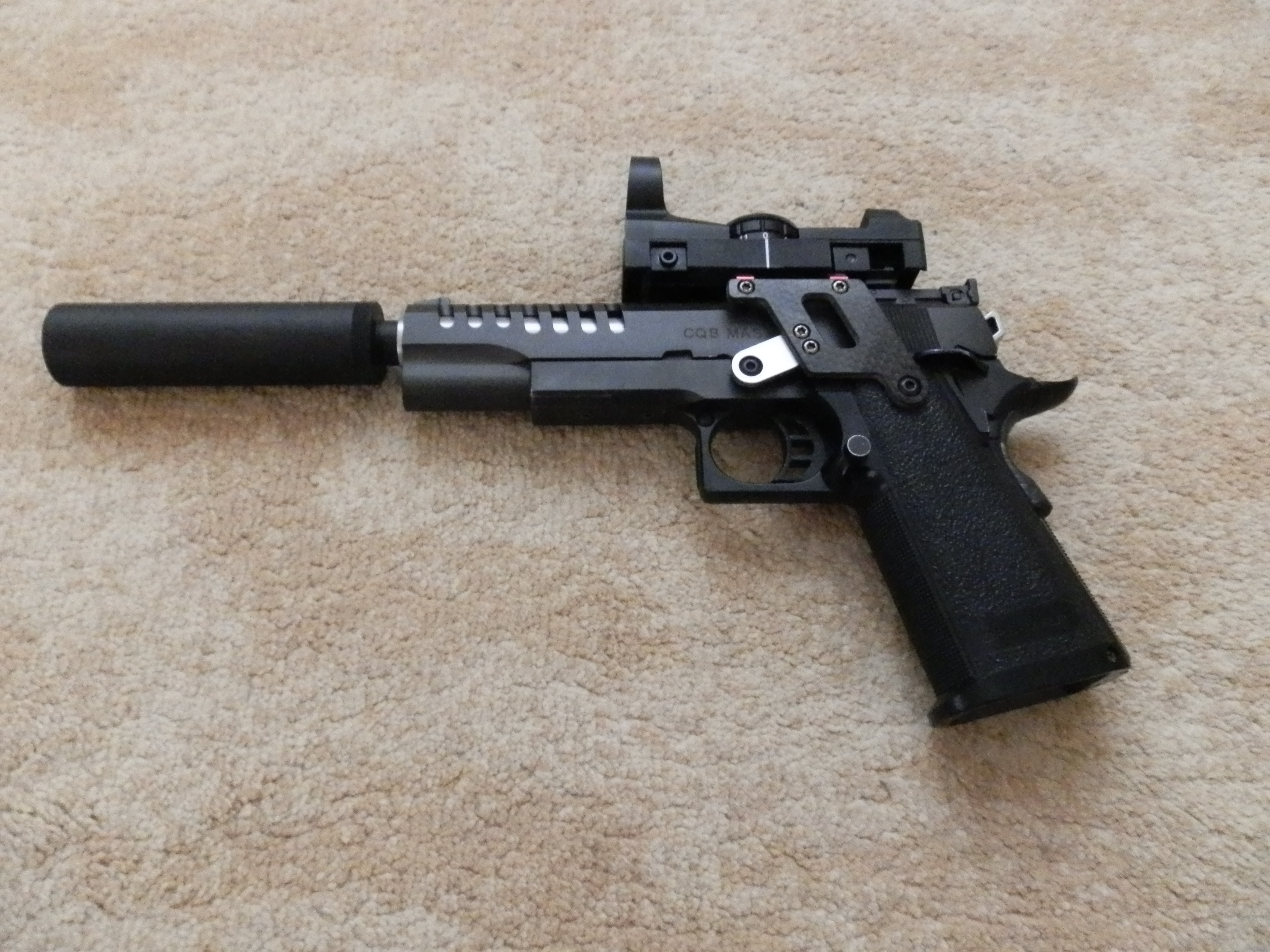

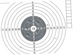

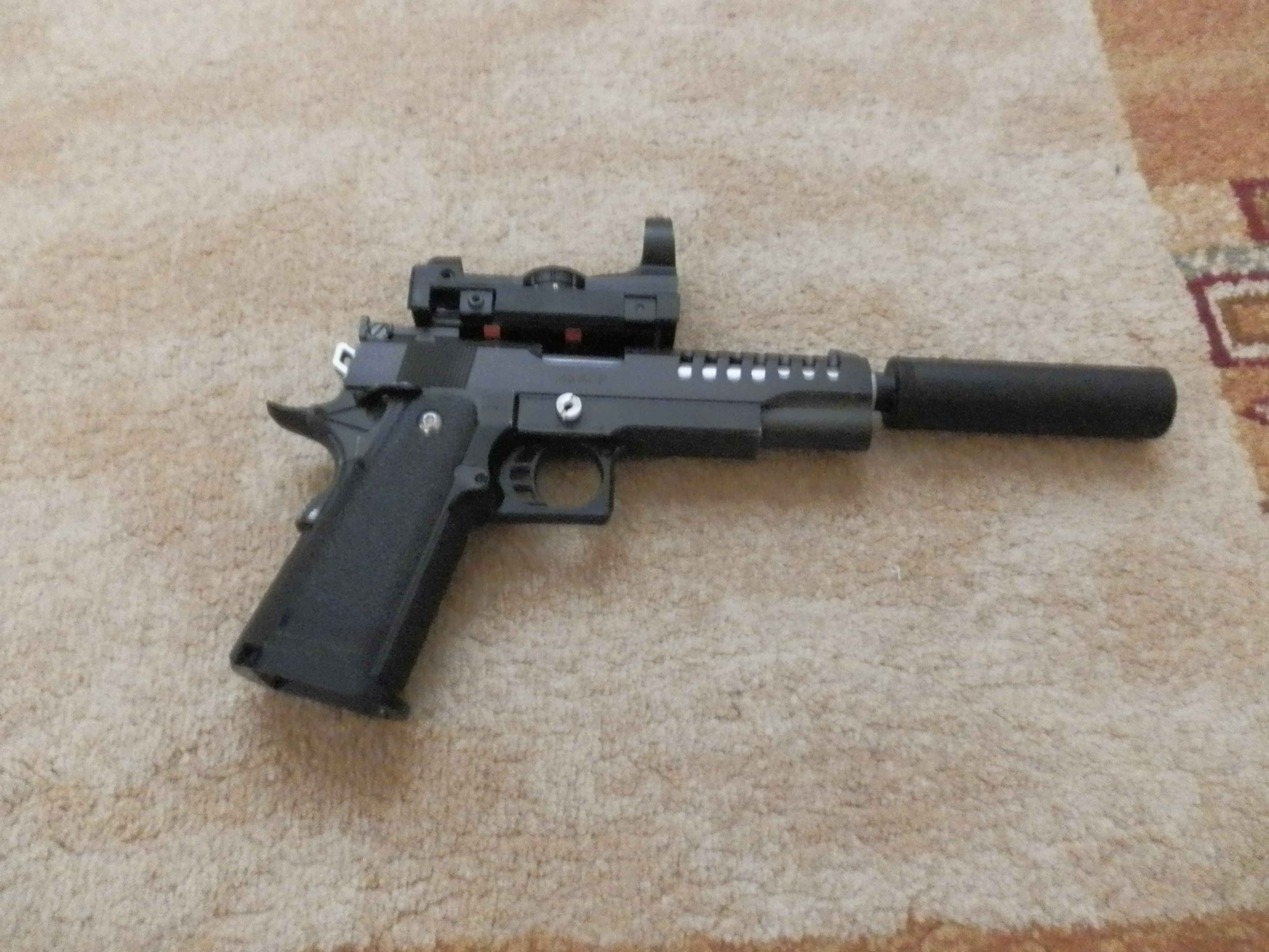

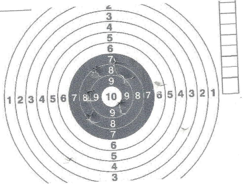

Aby ste sa nechválili len vy pridávam môj kúsok je to TM 5.1
Záver aj s kompletným príslušenstvom WE CQB Master
Hlaveň WE 6,03 190mm aj s tlmičom
Priemer čierneho kruhu v terči je 4 cm
Strieľal som z 10 m v 0,5 sekundovím odstupom
scan0001.jpg [ 335.27 KiB | Zobrazeno 57196 krát ]

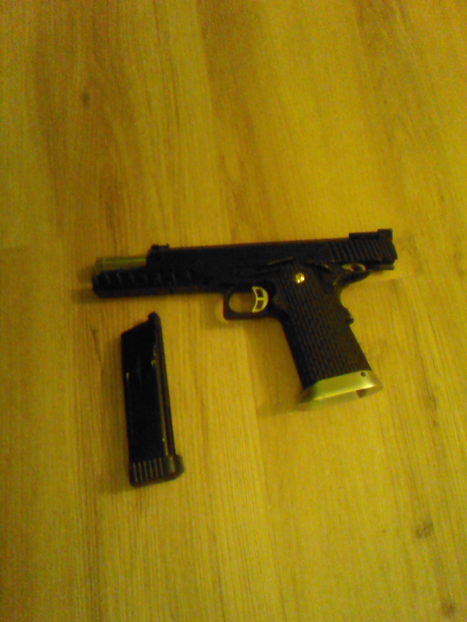

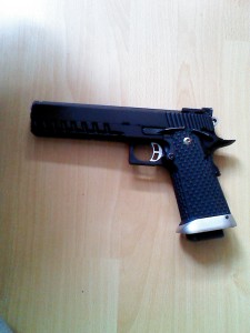

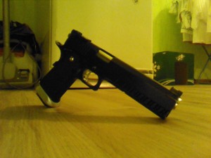

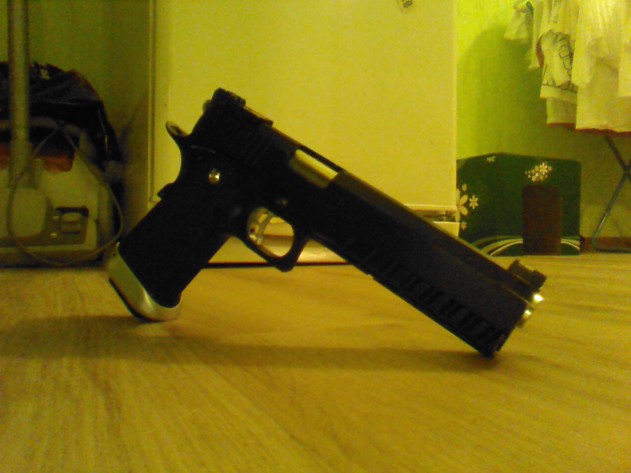

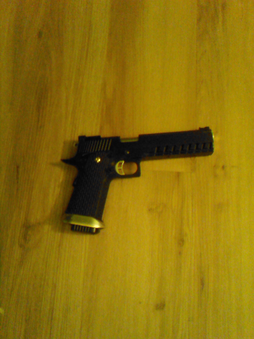

No takze ja pridavam fotky svojej Hi-capy 5.1 od KJW. :D zatial bez ziadneho upgradu ale chystam cerveny grip, novu spust, dalej asi presnejsiu hlaven a udernik :D niekedy do buducna by som rad vymenil zaver ale na to tak skoro nebudu financie :D po najblizsej uprave pridam dalsie fotky :)
IMG_20130325_210659.jpg [ 291.69 KiB | Zobrazeno 55666 krát ]
IMG_20130325_210636.jpg [ 292.25 KiB | Zobrazeno 55666 krát ]
IMG_20130325_210611.jpg [ 279.33 KiB | Zobrazeno 55666 krát ]
ContactPhoto-IMG_20130211_112646.jpg [ 384.98 KiB | Zobrazeno 55666 krát ]

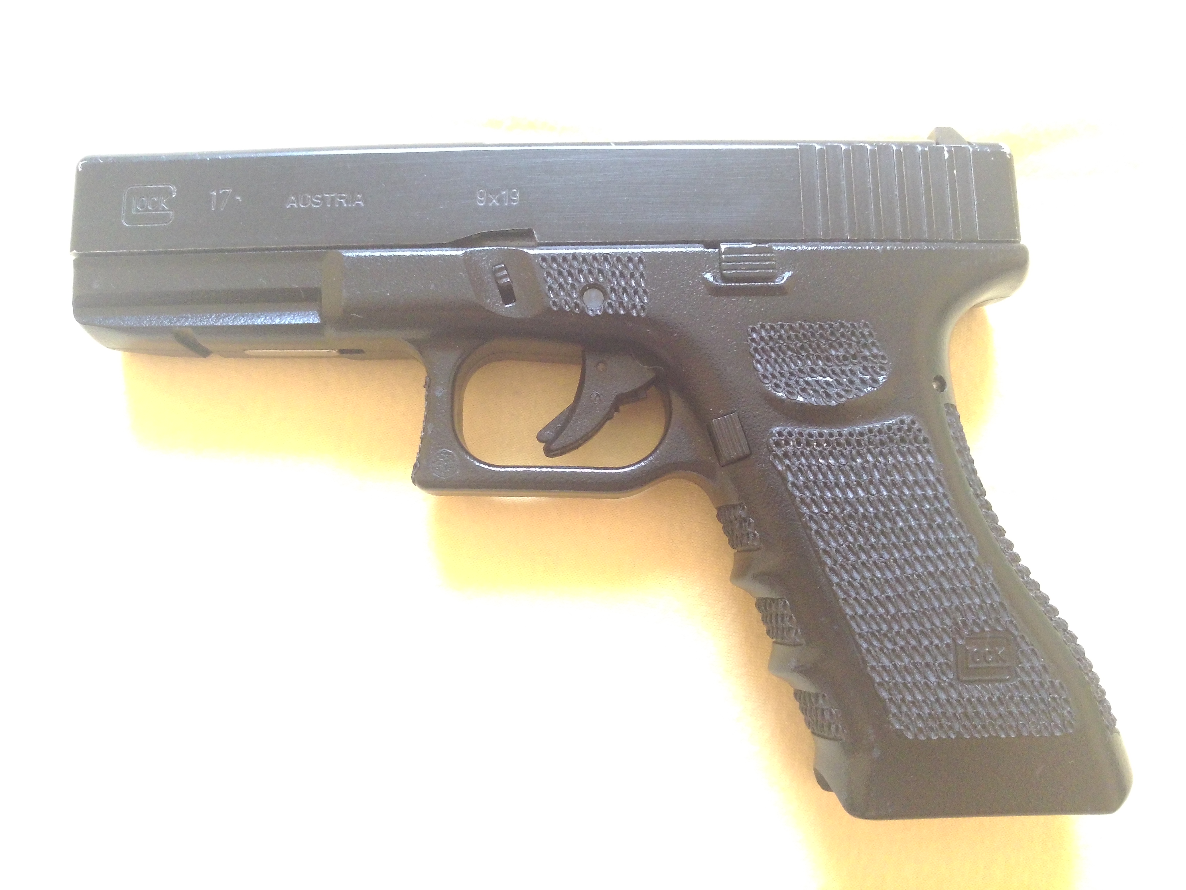

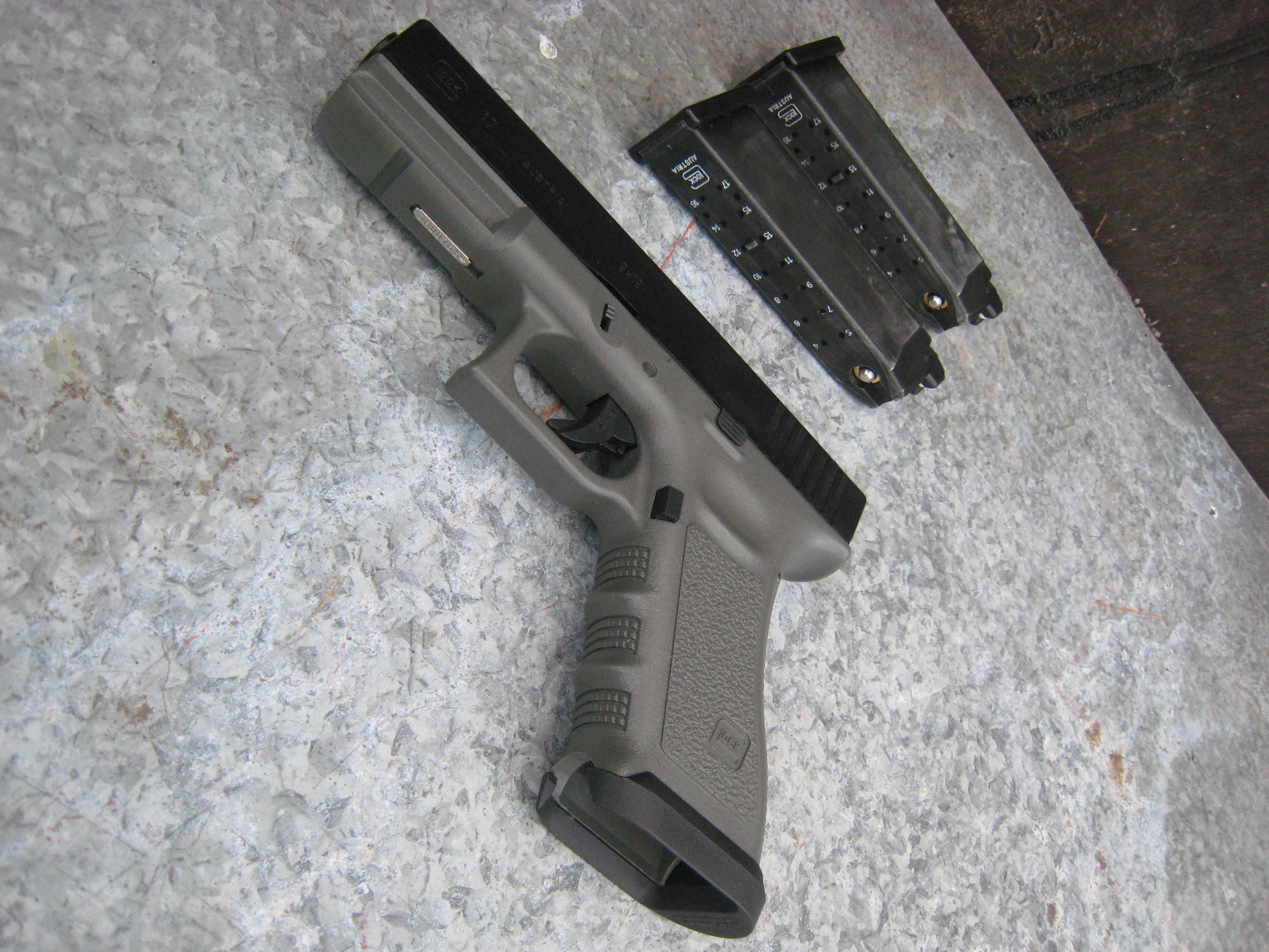

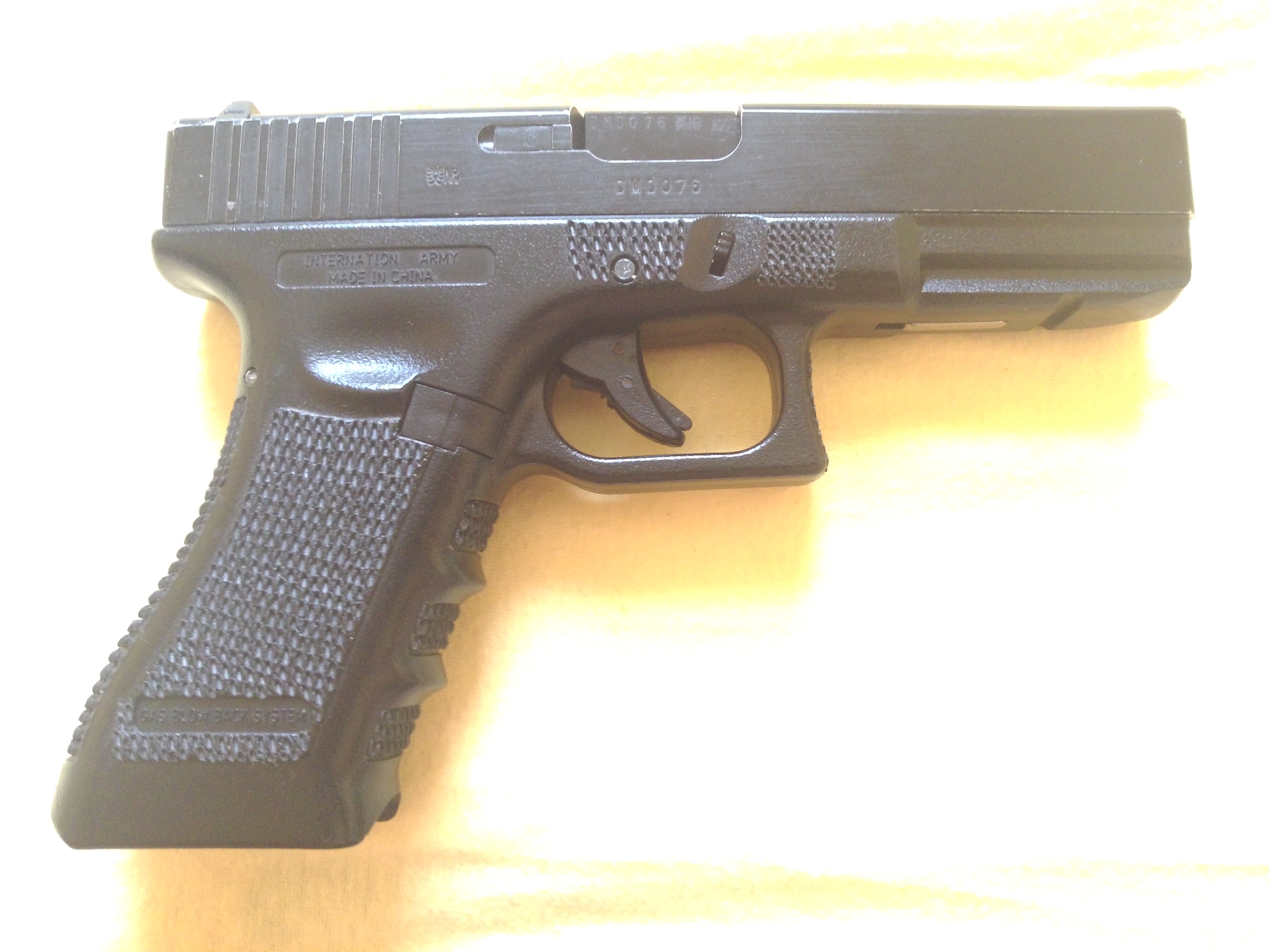

glock 17 od army.
P_20130621_090424.jpg [ 1.94 MiB | Zobrazeno 54858 krát ]
P_20130621_090444.jpg [ 1.82 MiB | Zobrazeno 54858 krát ]
P_20130624_125753.jpg [ 2.84 MiB | Zobrazeno 54858 krát ]
Up: Silverback CNC Piston head for Marui Glock Series GBB
PDI W Hold Chamber Packing For Marui VSR and Pistol
Shooters Design Reinforced Hammer Spring For TM Glock 17 150%
Shooters Design Reinforced Recoil Spring For TM Glock 17 150%
NINE BALL 6.03mm Inner Barrel For Marui P226 / Glock 17 - 97mm
Airsoft Surgeon Super Hard Loading Nozzle For Marui Glock 17

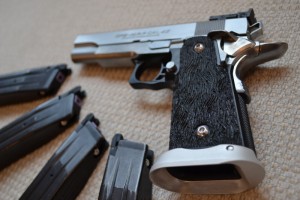

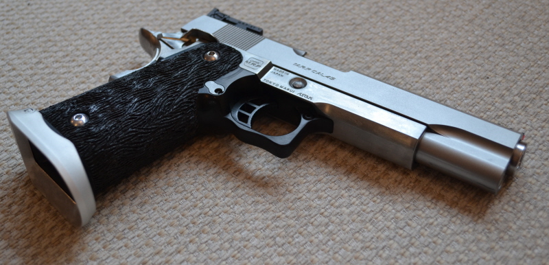

začištěny od otřepů, okartáčovány a vyleštěny dremlíkem. Klasické úpravy gripu v oblasti lučíku, původní povrch opájkován, doplněny šroubky a magwell.
Co se týká ostatních úprav, tak prozatím skromně, upraveny originální ventily v zásobnících,
zásobníky dostaly fialové gas route nineball.
Světlovodná muška, odlehčený plug a 150% bicí pružina, momentálně je instalována originální vratná pružina, se silnější a plynem 144a nefungovalo stoprocentně nabíjení. Zip
