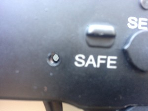

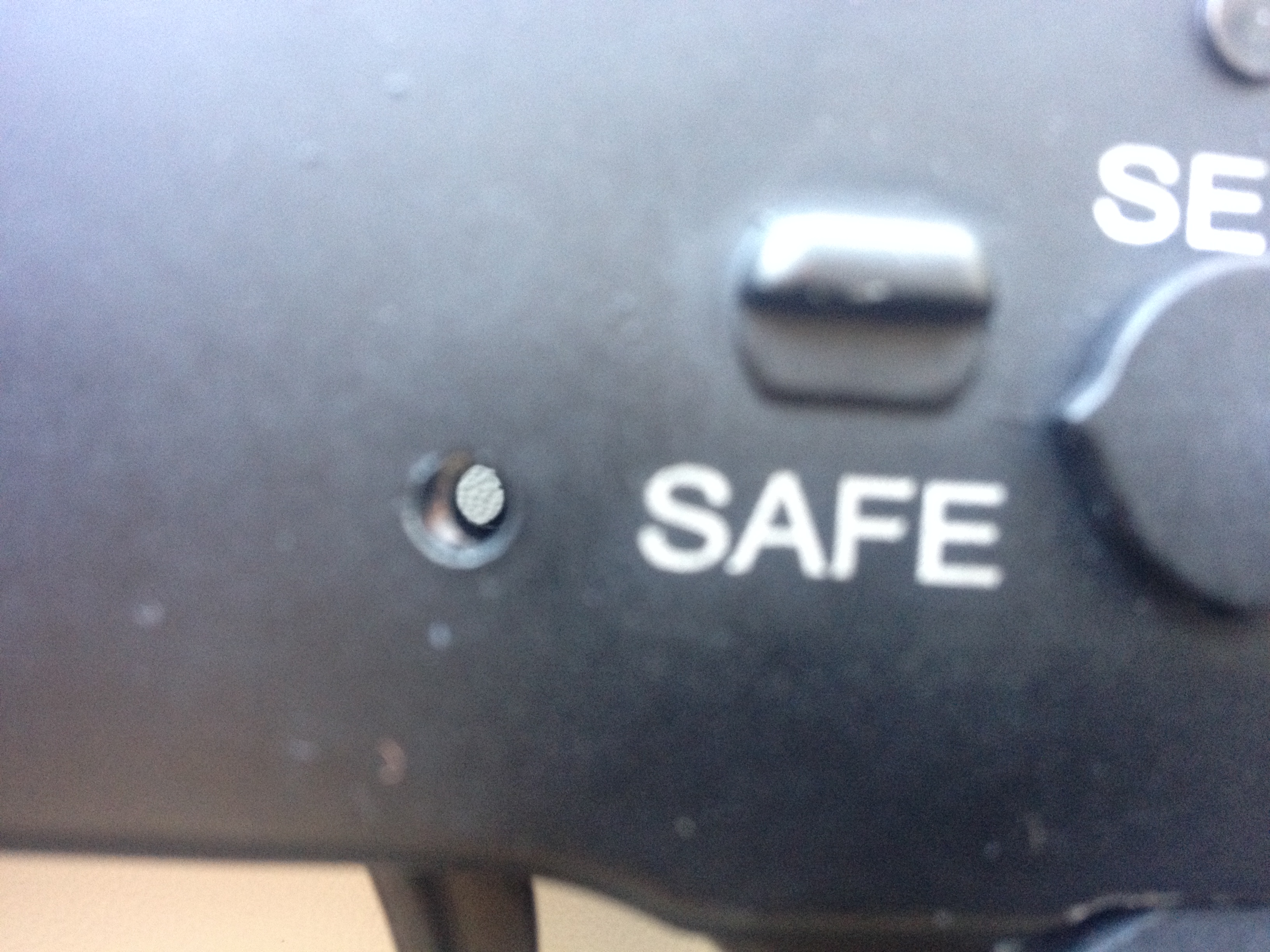

Monty ja som musel telo od PJ pilovať inak by som ho tam nedostal a otvory na tele nie sú identické s otvormi na zbrani je tam asi 1-2 mm rozdiel a buď tam mám istiaci kolík alebo ten tenučký oba tam nedostanem. Neviem prečo, aj som to odfotil aby bola predstava a možno mi aj niekto poradí čo s tým. Teraz tam mám osadený len ten druhý kolík, stane sa niečo keď tam vlastne nebude?
ďakujem za odpovede, a tak tiež zle sedí hop komora od airsoft pro tá červená, je tam asi 2-3 mm medzera medzi mechom a komorou, možno to niekomu pomôže

vyzerá to že mech stratil čiastočne kvalitu, čítal som nejeden príspevok napr, že nesedí hlava valca od airsoftparts, sú zlé diery pre šrobiky na spúštové kontakty, nesedí aspro červená komora atď... týmto by som sa chcel opýtať RetroArms či o týchto chybách vedia a budú ich opravovať... nerád by som totižto vyhodil 100 € za mech ku ktorému mi nepôjde komora a nebude dobre sedieť v zbrani..

Ve všech CNC mechech byli problémy z hlavou válce, spoušťový kontakty má každý výrobce jiný, průměr přední díry mechu to samý...Výměna mechu patří mezi nejnáročnější úkony při servisu a počítá se s tím že to dělá ten co tomu rozumí...A označit nekompatibilitu z hordou všech možných výrobců za ,,chybu" je trochu mimo..

musel som odrezať z aspro komory asi polovičku toho názvu aby to sadlo ako tak dobre a hneď bolo 100 fps naspäť neviem čo sa to stalo ale mal som riadny problém to tam osadiť, chcel som to zvládnuť včera a ešte som sa s tým s*** dnes lebo bolo kopu brúsenia a upravovania ale tak už to mám ako tak polepené ešte mi treba osadiť prerušovač strelby lebo SHS tam nesedí je na ňom malá dierka takže ho neodporúčam kupovať, ak máte niekto iný dajte mi vedieť nech nemusím skúšať x výrobcov lebo teraz mám len automat :lol:
čakal som že to bude lepšie ale tak už to mám za sebou a striela to dobre, len na kolesá som minul asi 40 podložiek :lol: normálne som neveril že sa tam aj vlezú to nebolo možné :roll:
a ešte rýpnem do retroarms, keď mi došiel mech tak prvý dojem bol krabička s názvom retroarms a vo vnútri v papiery obalený mechabox (asi sa minuli penové výplne) ale to by ma tak netrápilo ako to že tam bolo ešte dosť materiálu po obrábaní všeliaké špony takže som hodinu zabil čistením mechaboxu a vyťahovaním úlomkov z každej dierky, rohu mechaboxu. Inak je to pekný kus kovu len výsledná kontrola by mohla byť lepšia ale že mi to nesedelo to som bol v šoku a dosť na nervy z toho, 108€ a ono to tam nesedí tak ako by malo a aj tak to stále nemám urobené na 100% lebo neviem čo s tým telom.
čo sa týka vzuchotechniky tak som nemal problém sadla si tam perfektne, zarážky na strunky výborná pomoc ale západka spätného chodu vylietava aj tak ako aj na klasickom zinkáči+
ešte doplním že je to nemožné prispôsobiť aby bola 100% kompatibilita so všetkími výrobcami to sa nedá :wink: len dúfam že časom retroarms začne robiť aj vnútorné diely mechu nech je úplná kompatibilita

Přesně tak jak píše Jacob, ono to máme napsané i na webu že nemůžeme zaručit, že to půjde do všech těl bez problémů. Jak máme zaručit to, aby byli všechny těla stejná když v airsoftu neexistuje vůbec žádná norma a každý si to vyrábí po svém. Pokud máte každý díl od jiného výrobce tak je to celkem jasné, že prostě nemůžou všechny díly na sobě sedět. Podívejte se na tuto fotku jak sedí naše hlava válce v mechaboxu: https://www.facebook.com/photo.php?fbid ... =3&theater.
Naše mechaboxy se instalují v Anareusu a od tamních techniků máme jen pozitivní reakce (snad kromě těch ostrých hran, které byli v první generaci).
Chceme vyrobit kompletní mechabox u kterého budeme zaručovat, že to 100% bude fungovat.
Co se týká výše zmíněných problémů:
- hlava válce
- závity pro šrouby jsou v pořádku M2,5 protože M2 byli malé a čínské šrouby se v tom pevném materiálu lámali
- nesedí aspro komora mě nepřekvapuje, jak jsem psal výě každý dělá rozměry po svém, příští týden budeme mít vlastní komoru u které můžeme zaručit, že bude pasovat a fungovat 100%, vemte si 5 komor od různých výrobců a rozměry prostě nebudou sedět
add colonel
- komora viz. výš
- kulisa zase stejná věc, vemte si 5 různých kulis a zjistíte, že se liší dokonce o několik mm !! většina kulis pasuje bez úprav
- podložky - v první sérii byli ložiska vystouplé, takže se někdy stalo, že kola drhli, proto jsme ložiska víc zapustili, protože když vezmete jiné kola než shs tak budete potřebovat třeba jen 10 podložek
- s těmi šponami to je divné, každý kus se ofukuje silným proudem vzduchu, pokud tam něco zbylo omlouváme se
Pokud mechabox nesedí v těle, není to problém mechaboxu, ale těla, protože těchto mechaboxů bylo prodáno už několik set a problém s kolíky jsme nezaznamenali. Vlastně s těmi vnitřními díly je to pořád na stejno, vemte x výrobců a porovnejte rozměry.
Na závěr bych ještě chtěl jednou zopakovat, že opravdu nemůžeme garantovat kompatibilitu všech dílů a značek navzájem, to prostě nejde.
