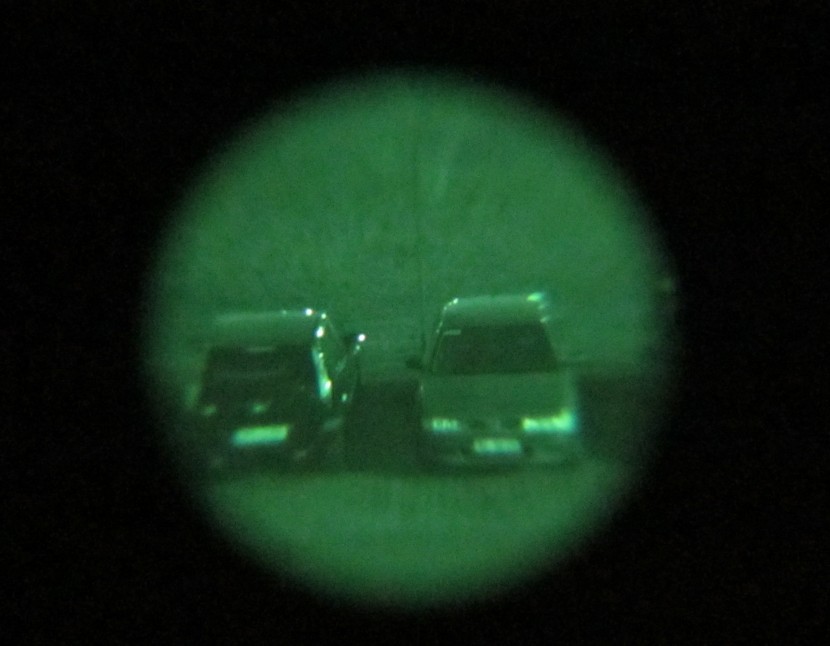

Na přiložené fotografii s automobily můžete vidět obraz, který byl pořízen přes Yukon za měsíčné noci (tedy s dostatkem světla) na vzdálenost asi 15 metrů. Přísvit nebyl použit.
Je to takový typický obrázek generace jedna. Ve střední partii je obraz ostřejší a čím více ubíhá k okrajům, tím je obraz rozmazanější a linie se lámou (tzv. efekt rybího oka). Celkově je obraz zašuměný a postrádá drobné detaily, ale pro orientaci v terénu je dostatečný.
Velkým nedostatkem první generace je ten zmíněný efekt rybího oka. Pokud budete např. ležet a přístrojem hledat nepřítele v křoví před vámi, je vše relativně v pořádku. Problém nastane v okamžiku, kdy se budete chtít podle přístroje orientovat při chůzi. Ubíhající linie v okuláru budou vašemu oku dávat falešné informace a vy budete minimálně vrávorat, v horším případě se vám může udělat i špatně.
Opravdové řešení tohoto efektu a i zašumění obrazu přináší až vyšší generace nočních vidění.
