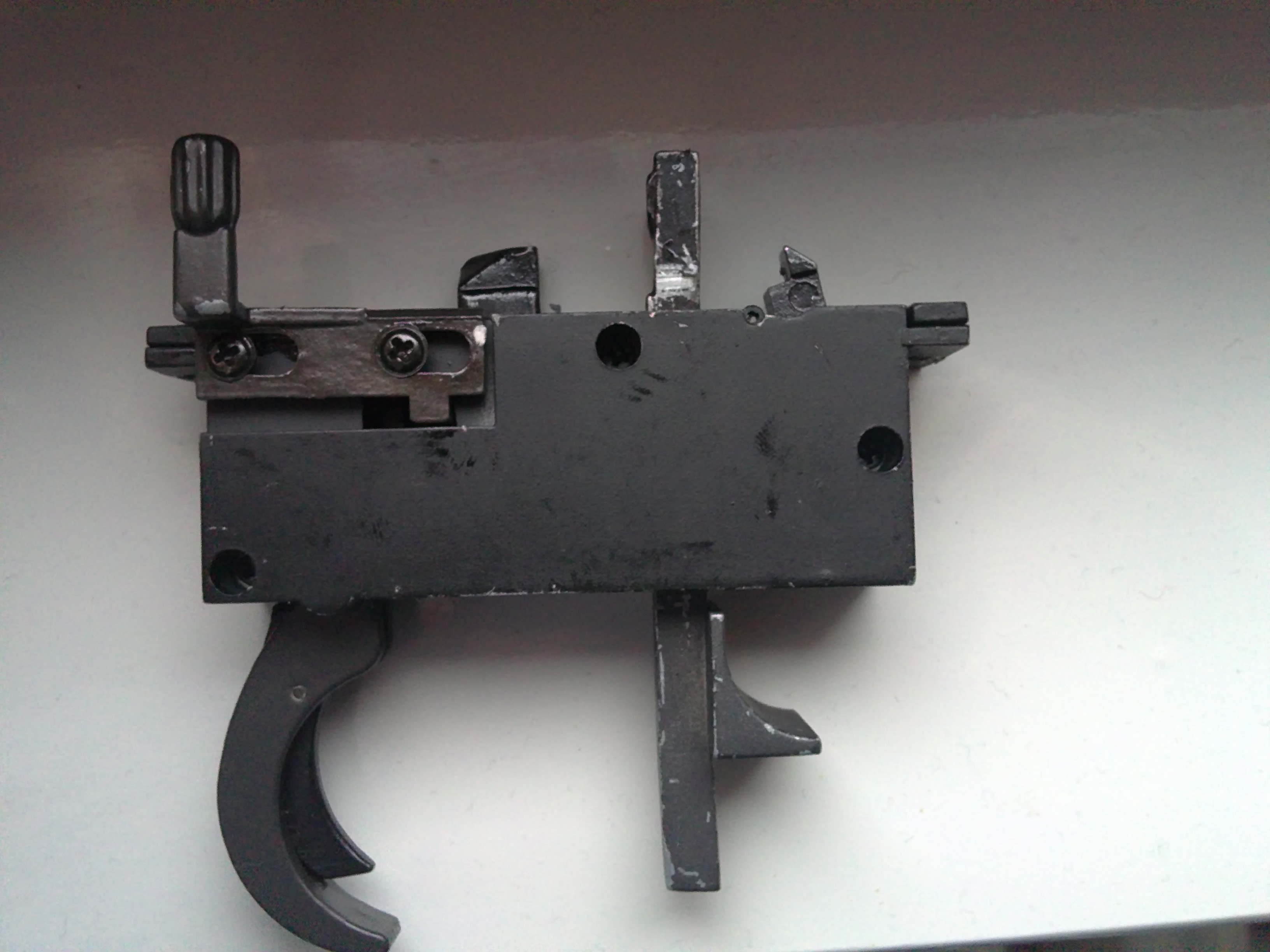

tož tak jsem vyndal origoš spoušťák a zas nevypadá že by to byl nějaká šlupka co myslíte?
Poznámka: ten plaš podlemě nebude plast :)

Ale podívej se, jak už to máš sjeté. Mám pocit, že Well jenom předělal schránku, ale vnitřek nechal původní, jinými slovy - dlouho ti to asi nevydrží.
