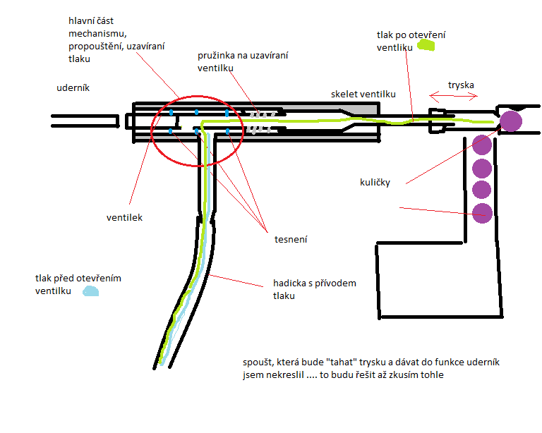

Nový příspěvek Re: Dostatečný tlak na výstřel
Tlak. mechanismus.png [ 27.08 KiB | Zobrazeno 25739 krát ]
tady přikládám !hodně! stručný a nepřesný nákres jen pro pochopení jak bude tlak procházet až do komory, kterou jsem tam zapomnel dokreslit ale tu si každej domyslí .....
ani ne tak moc tlakovany, maj to do limitu 550 fps. otazkla je co ches tlakovat. musis mit nekde nadobu se stlacenym vzduchem, at uz vetsi nebo mensi (nekde sem videl madarskou firmu co dela m107 a ma to nejaky system bombicek v tele- k tomu cidla teploty a vlhkosti a ridici jednotku, ale to sem uz nekde jinde) pochybuju ze budes kompresorem tlakovat rovnou zbran- to by znamenalo tahat sebou kompresor po bojisti, a to me napada ho mit jedine v aute a zbran na strese :-D :-D
ale jinak jako pokus proc ne.
jinac by ti melo stacit tech 6-9 atm
No teď jsem rád že ji mě pochopil tuhle odpověd jsem tak trochu čekal :) láhev bude v pažbě ptž je to odstřelovací puška, domací výroba která už prošla XX fázemi vývoje ( mého :D ) asi bude stačit kdy řeknu 50.cal, ANO je to barrett, měl by to být poloautomat, nevím jestli tvoje "ano zkus to bude to fungovat" bylo taky směřované k tomu amaterskému nakresu co jsem přiložil ? samozřejmě to je zatim jen navrh .... lahev nebo spíše nádoba BUDE nejspíše trubka přímo na průměr vrtané díry v pažbě se zavařenými konci a dvoumi výstupními ventilky ... jeden na tlakování a druhý do zbraně, nemám vubec představu jak na tom budu s výkonem, je možné že se dostanu s tlakem 9 atm na 100m/s ale je taky možné že to bude i 180 m/s podle toho jak to utěsním, ale tehle hodnot se nelekej .... to bude konečná fáze, první budou v desítkách :D
no chces rict ze si vyrobis tlakovou nadobu? predpokladas ze obyc trubka s navarenym vickem, zavitem a ventilem bude dost? u tohohle si nejsem moc jisty, koukl bych se po lahvich co maj pozadovanou velikost, jen pro jistotu. tu vec budes mit preci jen u hlavy... znamy co ma prekopanou tanaku 700 AICS dava na 1 naplneni flasky (tusim ze 0,5L) par set vystrelu... zeptam se ho na flasku a tlakovani.
nejhorsi na tom bude vychytat davku vzduchu- delku otevreni ventilku
presne tak. zkloubit regulator s "chodem" spouste- rozumej s dobou "expozice" ventilu. docela paracka, moc promennych a vysledek na dlouhe lokte. kazdopadne preju hodne uspechu, prubezne informuj, nam linym prijde jednodussi vyvalit par tisic K za hpa rig a prestavbu podle navodu
Vidím že sa to nikam už dlkšiu dobu neposunulo ale aj naprike tomu by som rád podotkol pár vecí ... Pokiaľ natlačíš akúkolvek nádobu čo sa zmestí do zbrane na 10 bar tak z toho určite nedáš viacej ja desiatku výstrelov, navyše po každej rane ti ubudne tolko tlaku že dva výstreli po sebe sa budú líšiť o desiatky FPS čiže to bude nepouźitelné. Jedinou možnosťou je použiť paintball flašu ktorá je natlačená na 3000 psi a za ňu regulátor na potrebný tlak ... Toto je jediná možnosť ako sa dostat k nejakému výsledku. Spraviť vlastnú nádobu na 10 bar nieje problém ak si dobrý zvárač a ak ju najskor odtestuješ aspon o 1/3 vyšším tlakom s tým že nádobu naplníš vodou aby nenastal výbuch ale iba únik ... Proste musíš spraviť tlakovú skúšku. Na tento tlak uź doporučujem spraviť gulaté konce na flaške ... Nad zaťaženie 10 bar by som sa vobec neobťažoval niečo riešiť preto že nemáš šancu. tzn, najlepšie je kúpiť plynovú sniperku a prestavať na HPA respektíve kúpiť polar star alebo podobný systém. Domáca výroba s nizkym tlakom je úplne zbytočná snaha.
