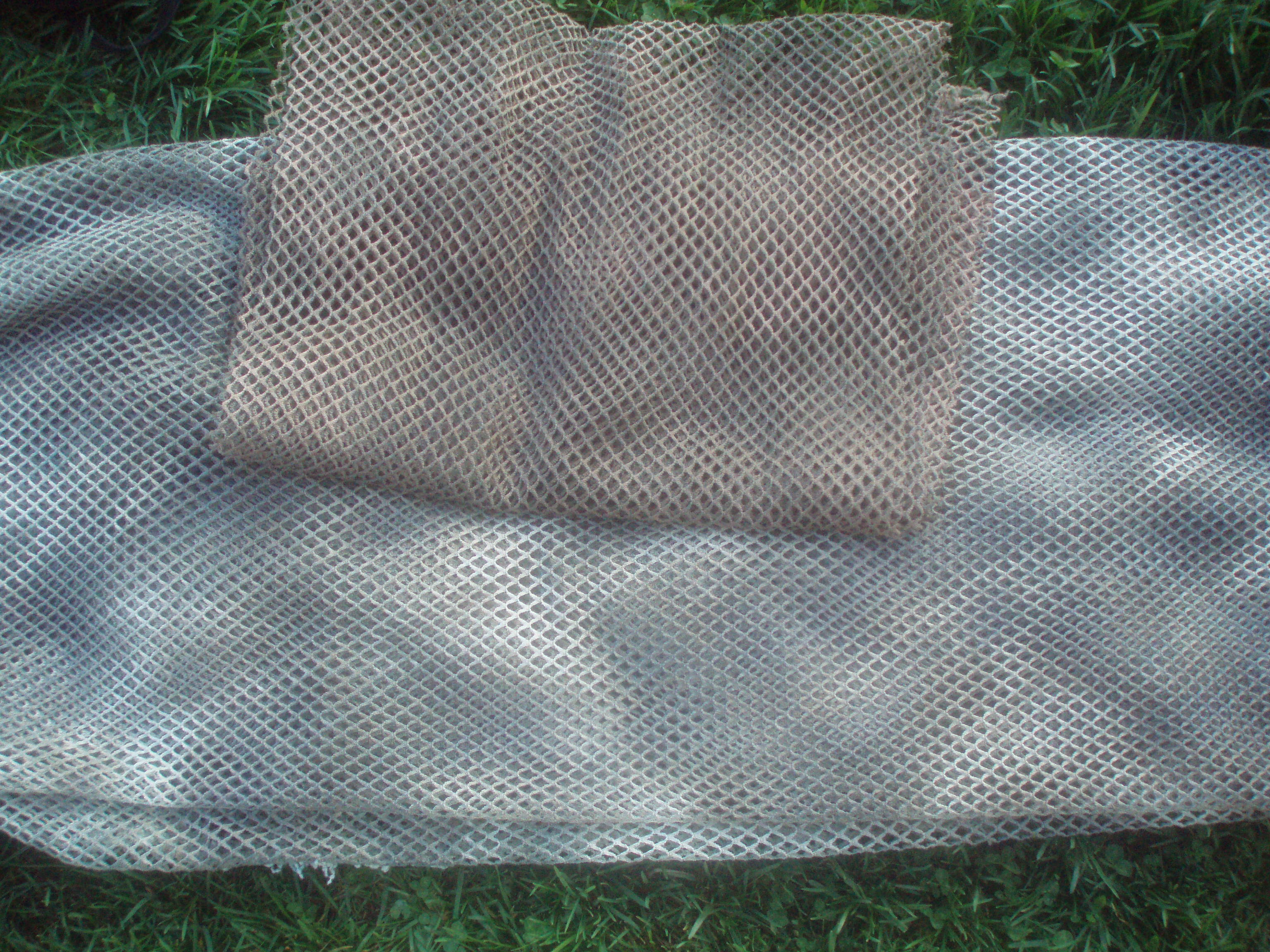

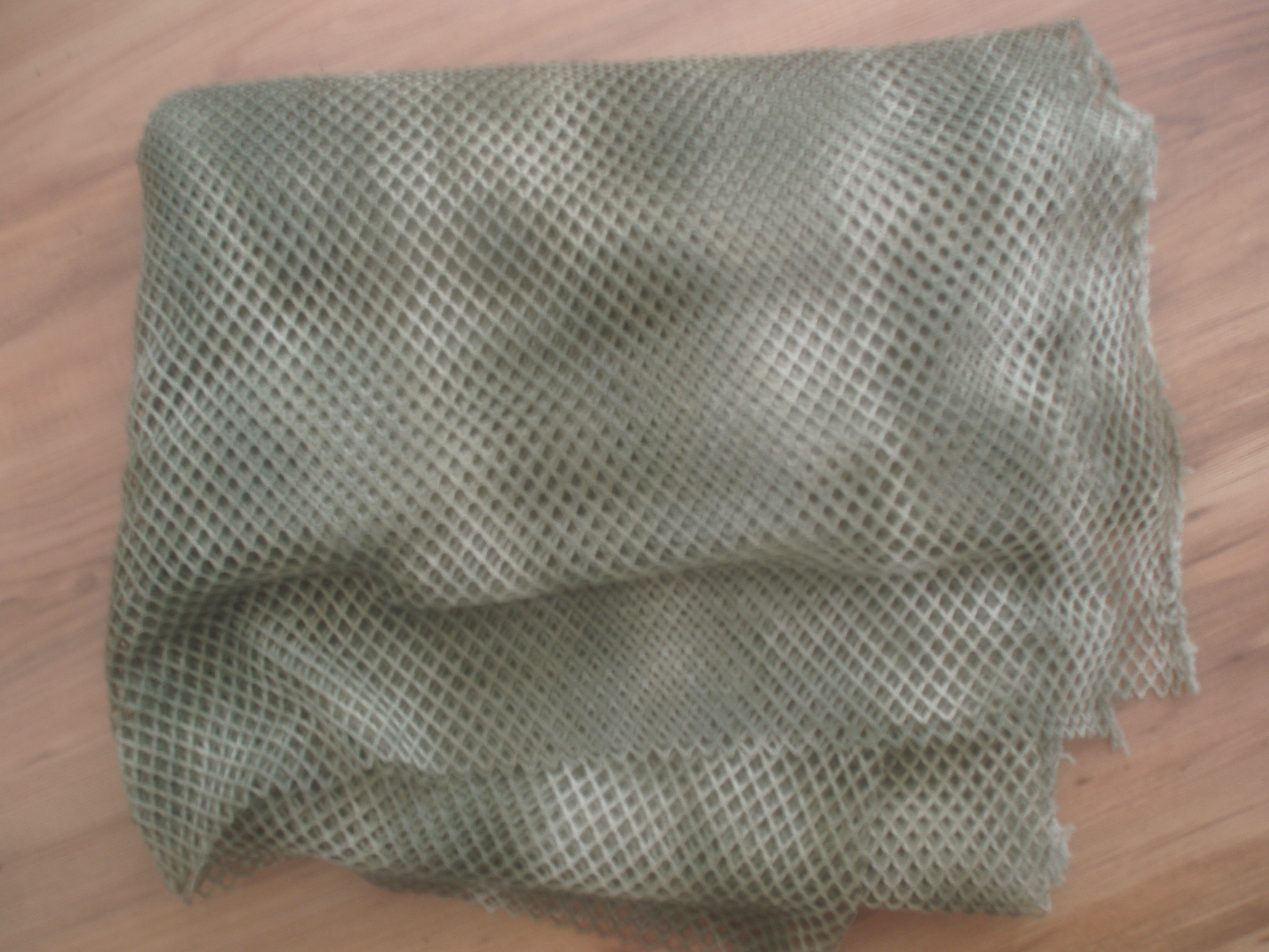

tak , dnes som pobehal dosť veľa Galantérií a Metrových textilov a športových obchodov a neviem čo ešte a natrafil som na toto :
20042012599.jpg [ 1.51 MiB | Zobrazeno 20480 krát ]
P1010631.JPG [ 1.25 MiB | Zobrazeno 20480 krát ]
najprv sa mi to zdalo dosť svetlé , ale sú na tom origo. pekné "fleky" , a napadlo ma že to tiež zafarbím na hnedo spolu z Jutou a bude to fajn tmavé.
Pevnosť je viac než dobrá , zatiaľ sa mi to nepodarilo roztrhnuť , aj keď neviem presne určiť materiál , ale asi to bude nejaká kombinácia z nylonom.
Cena vychádza 5,5eura za 1m x 1,5m široký návyn. 4 m2 snaď budú stačiť aj do zásoby a uvydíme časom čo to znesie.
20 dub 2012, 16:46
Pěkný, skoro jak zelenej atacs a ten já můžu :lol: ... mohl by jsi pro zajímavost zvážit jakou to má gramáž na metr čtvereční?
Ta co jsem ukazoval na dalekohledu a na pušce má směšných 62g/m^2 :lol:
20 dub 2012, 16:53
no , má to 450g +- na kuchynskej váhe čo je asi 112,5 g na meter štvorcový , tak snaď bude dostačujúca.

napadlo ma že to tiež zafarbím na hnedo/nylon
ak to je nejaka umela latka, tak DUHOU(farbou na textil) sa ti to nepodarí nafarbiť, mám skúsenosti s takými umelimi sieťami :-/

no práve že to nieje nejak "plastové" ale skôr ako kombinácia Nylonu a prírodných vlákien. Skúsim v priebehu týždňa ako bude chytať farbu , ale kedže dokáže nasiaknuť vodou tak by nemal byť problém aby naťahalo aj farbu do seba.
21 dub 2012, 20:52

Jestli je to stejná síťovina jako myslím, tak na tom dost slušně drží Krylon (ikdyž pak ta síť trochu zvrdne)... takže možná to koupit a vylepšit khaki+brown Krylonem. A možná odřezat předek atd., přidat úchyty na vegetaci a prostě to vylepšit, možná jen použít ten materiál a udělat to celý odznova (jednodílná konstrukce je imho na prd), si tak říkám že bych si to možná radši koupil než ty lístečky vystřihávat :lol:

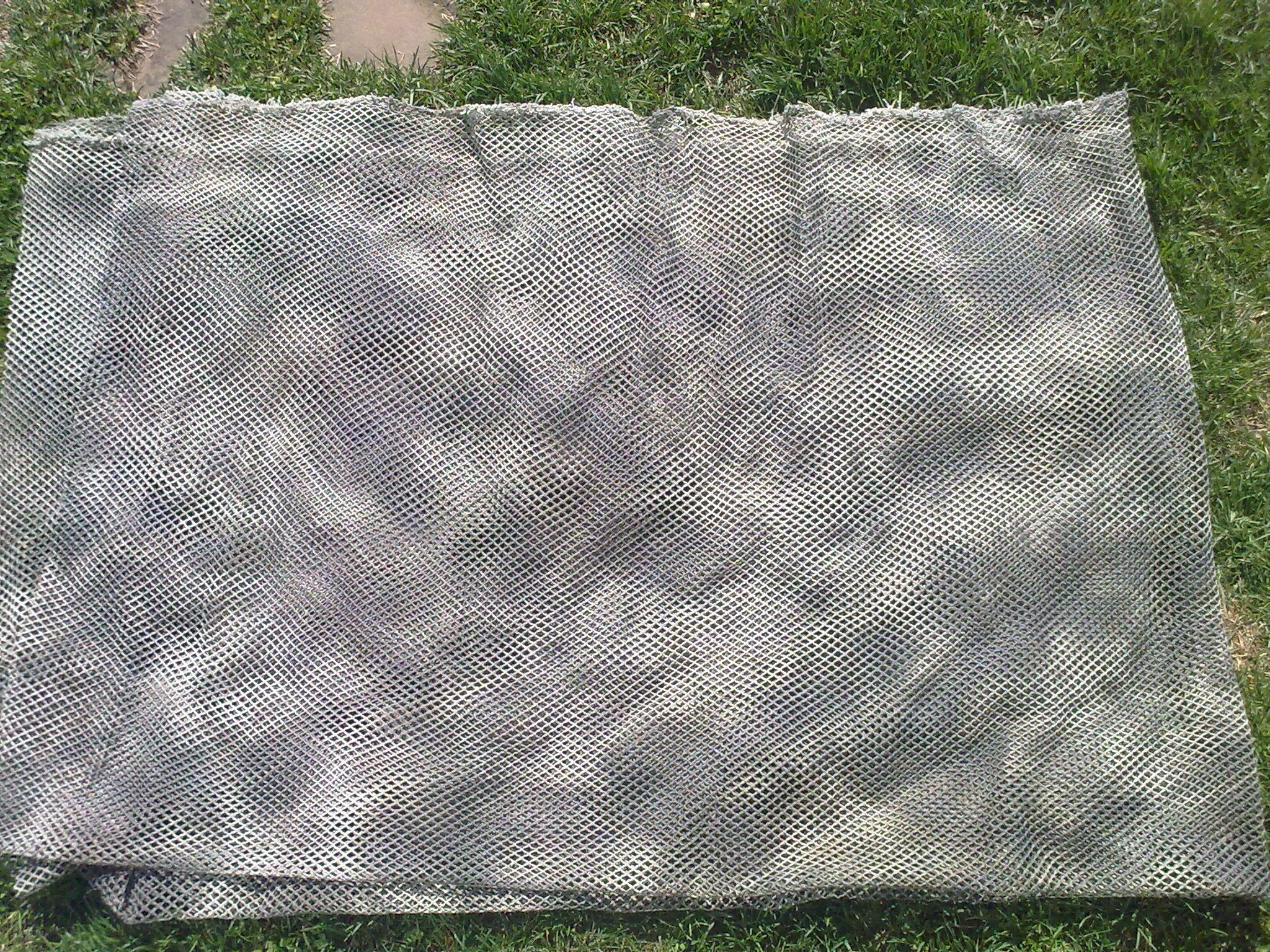

tak na rýchlo nafarbené na testovacom kúsku pre porovnanie jak to chytilo farbu , aspoň som stmavil biele časti a ostali tmavé fleky , takže celkom spokojnosť :

Čím jsi to barvil?
