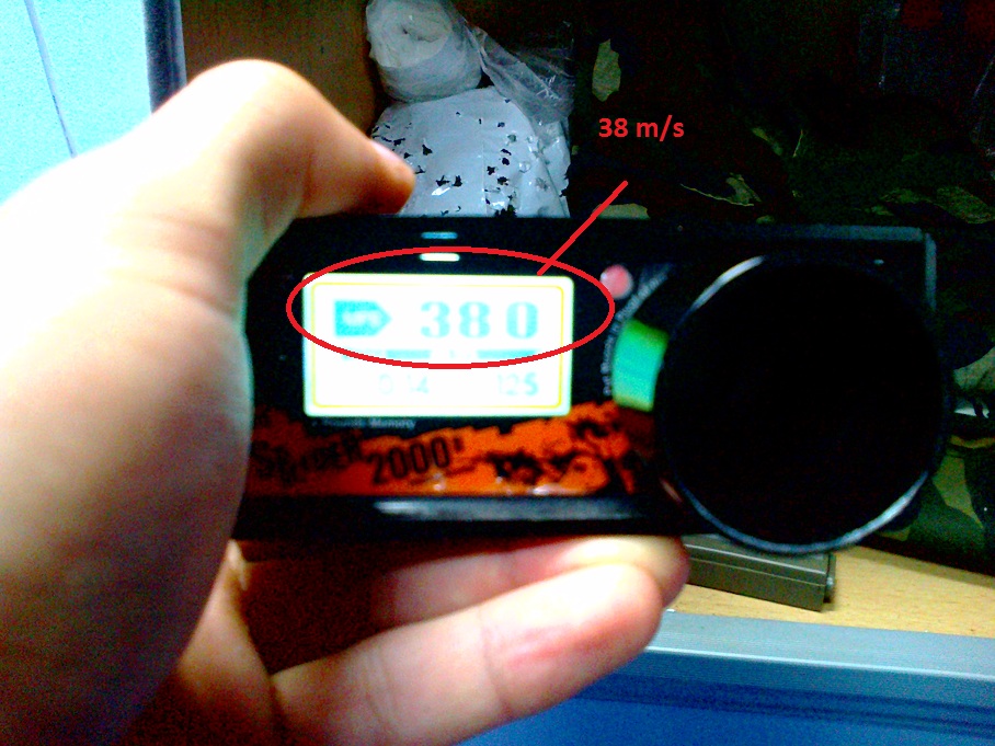

Ještě jsem vytvořil nový měřák. Nová trubka, protože v té staré to nechtělo držet a rovnou je to preciznější. Rovnou jsem to vyzkoušel, jak to funguje a je to úplně přesný. Je pravda, že trubku ještě zkrátim, aby to měřilo ihned po výstřelu, protože pak to už ztratí ňáký ty metry. S Guarder měřákem max naměřil 40-42 m/s.
Testovací zbraň byla manuální USP s 0,25 kuličkama...Mrkejte:

Poznámka: pro porovnání se skutečným měřákem
10102012264.jpg [ 223.23 KiB | Zobrazeno 27618 krát ]

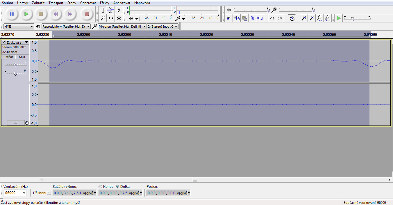

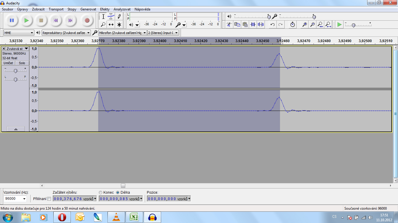

Tak i já jsem své dílo dokonal :) , tímto děkuji Screpheepovi za radu ohledně fototranzistorů.
Doma se mi válela papírová trubka z kuchyňských papírových ubrousků, takže jsem nakonec nekupoval plastovou. LEDky jsem přilepil vteřiňákem, kabely okolo jsem natvaroval kolem trubky a na ní pak navlíkl velkou smršťovací bužírku, kterou jsem horkovzdušnou pistolí stáhl.
Co se týče odchylek mezi jednotlivými výstřely tak naměřené výsledky byly: 111m/s, 112m/s, 111m/s, ale jelikož doma nemám profi chronometr tak si pro ověření musím skočit do ASshopu.

Ty odchylky jsou normální, to je podle mě spíš než chronem, tak zbraní. Jsem toho názoru, že pokud to máš dobře změřený (na té trubce) a pak na ose bereš dycky ze stejného bodu protnutí, tak není důvod, aby to neměřilo přesně :)
