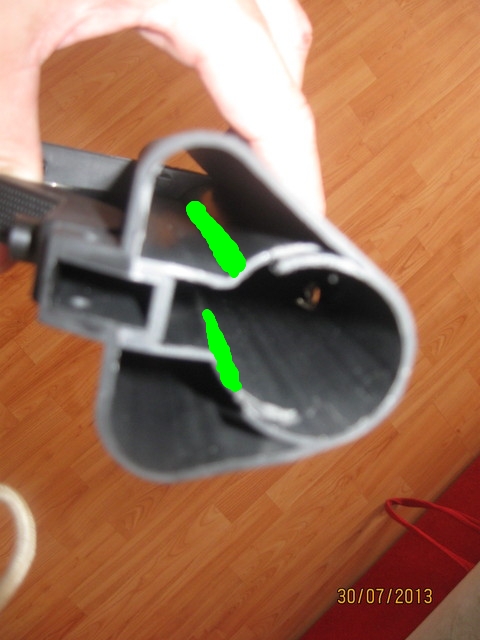

Chlapi poraďte.
Koupil jsme si Crane pažbu, a jak na to tak koukám, nenapadá mě jakýkoliv způsob jak do ní narvat baterky tak, aby jsem tu pažbu prostě neupravoval řezáním pro kabely... Prostě nemá zadní oddělávací díl pro vložení bateríí a kabelů. Přes přední část tam baterky dát nemůžu jelikož bych pak neměl kudy vést kabely. Co s tím?
http://airsoftpro.cz/eshop/product_info ... u3omuog9t1
tohle na ní chybí ta odklápěcí zadní část:
jak to vyřešit?

Ahoj Marťas. Vždyť já to mám stejně, jako ty a dávám baterie (Lipo-2000). Mám v pažbě i mosfet i pojistku. Sám jsi mi to upgradoval. Vleze to tam v pohodě. Nemáš moc velkou baterii? Já mám Turnigy nano-tech 2000mAh 2S 15-25C a ještě Lipol 1200mAh 20C G&P. První jmenovaná baterie má dvě tyče (125x21x10 mm), druhá má jednu tyč (138x22x13 mm). Ta G&P jde do pažby trošku obtížněji, jelikož je trochu delší, ale vleze do pažby a pažba jde polohovat v jakém koliv rozmezí. Takže v pohodě.

Cus
Oťas ty tu pažbu máš jinou... Vevnitř máš mezery pro vedení kabelů ale já tam mám pouze 3 tubusy které nejsou mezi sebou propojený. Asi mě nezůstane nic jiného než u patky to prostě fiknout rozbruškou, nebo nějak prořezat ty boční stěny (přepážky) co oddělují jednotlivé tubusy. :
Takhle je tam potřebuju dát:
Jen že mi tam vadí ty příčky:

Máš pravdu. Já tam mám mezi komorama mezery. Hmm, tak to máš dilema. Myslím, že by jsi nic nezkazil tím, že si ty komory prořízneš sám. Jinou možnost asi nemáš. Nebo jedině koupit jinou pažbu a tuto prodat, ale to je menší finanční ztráta. Já bych to prořízl viz.obr.
o7pdxxx.jpg [ 146.67 KiB | Zobrazeno 18156 krát ]

...je ale otázka, aby to drželo na vodící tyči na zbrani. Ten řez bych udělal jen nezbytně nutně krátký. Jen aby se vešla kabeláž.
...Ještě koukám na tu pažbu (na foto)...dá se sejmout ta gumová koncovka na pažbě? Totiž vidím, že nemáš zavřený konec pažby a máš tam odzadu otvory v těch komorách. Dalo by se to možná trochu odfrézovat odzadu pažby, když sundáš gumovou koncovku-ramenní opěrku. Tudy pak vsunout baterii i kabeláž. Jsou to ale jen moje doměnky. Chtělo by to vidět.
