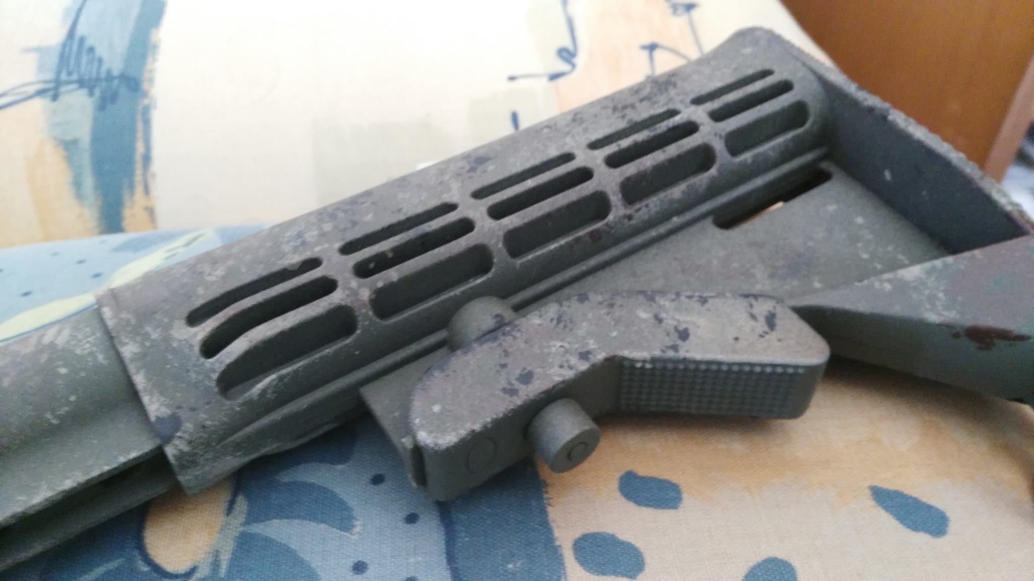

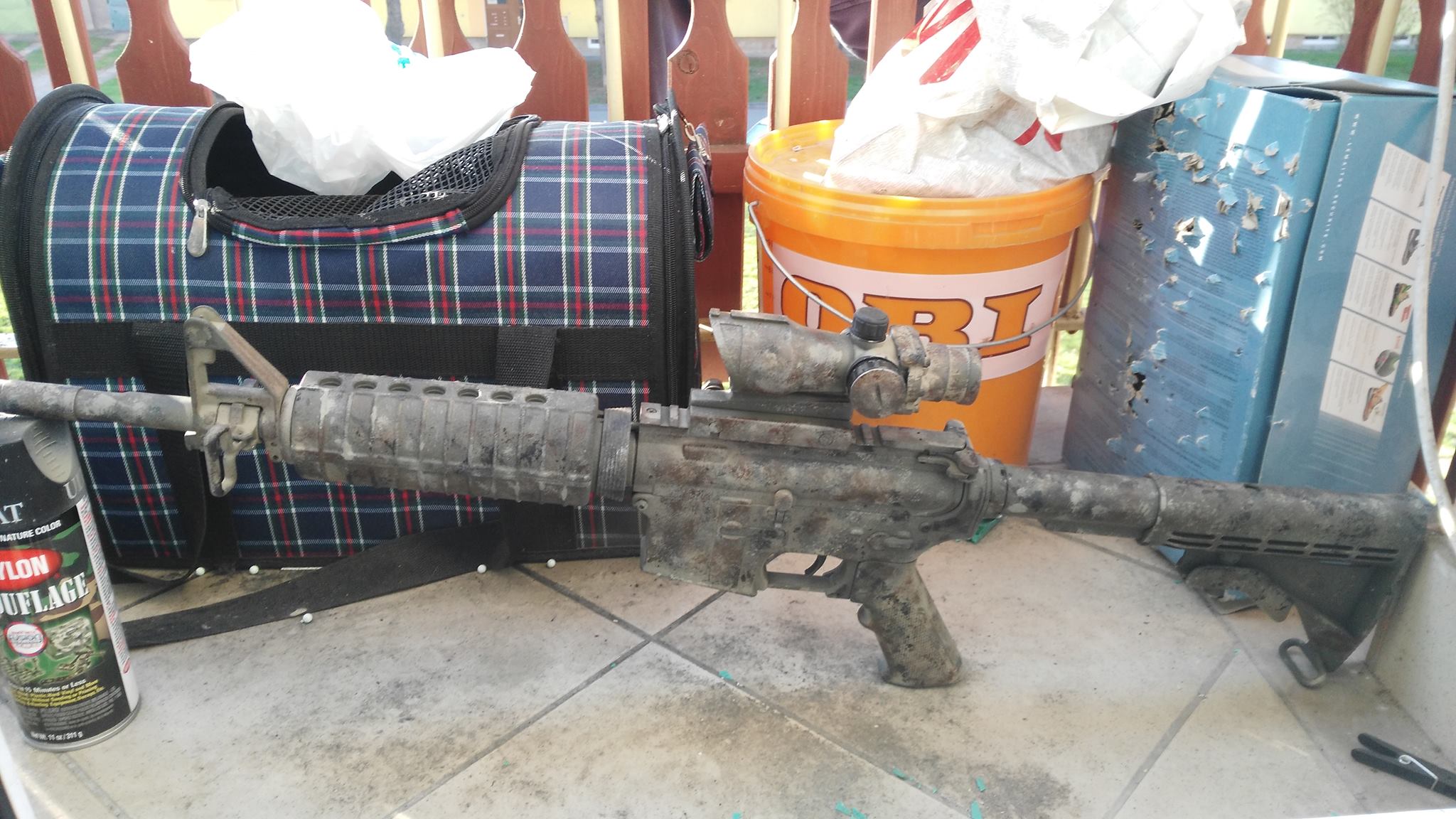

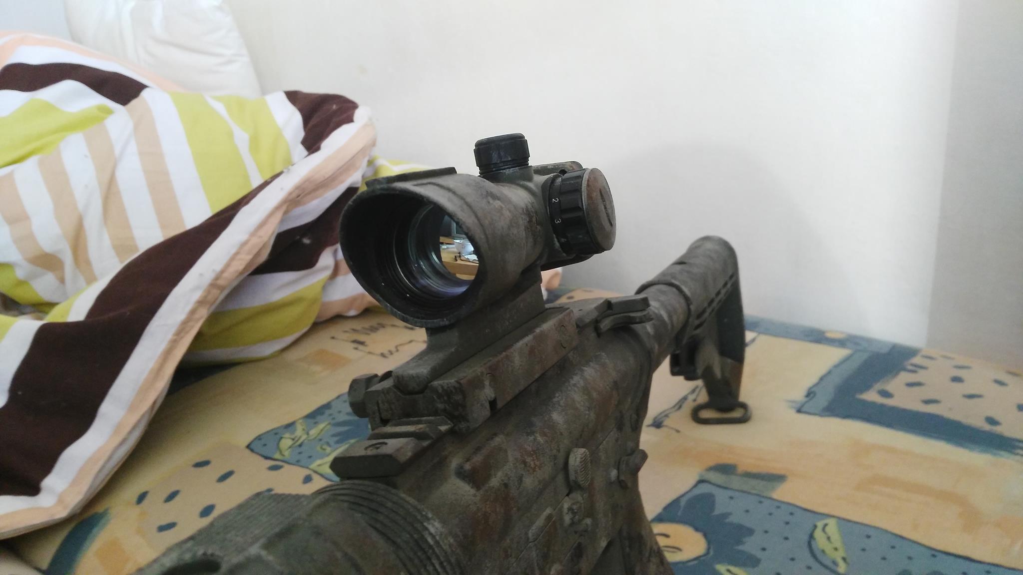

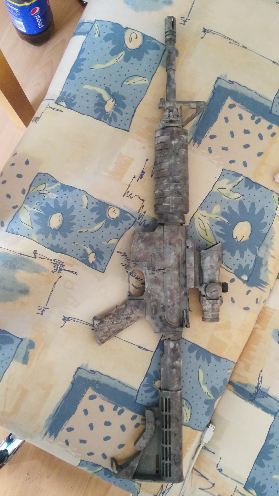

Ale na co jsem narazil, tak na problém s Hop-up komorou od AirsoftPro. Horní část houpu je cca o 2mm delší než původní hop up a tak se zbraň nedá zavřít a nebo až po větším tlaku (a jelikož jsem s tím nehrál, vrátil jsem stará hop). Bohužel upilování nebude zřejmě možné, protože by tam nebyl pumprdlíček na pružinku :D Snad bude prowinka normální :D
A jelikož je M4ka krasavice pořádná, tak každá ženská si žádá makeup

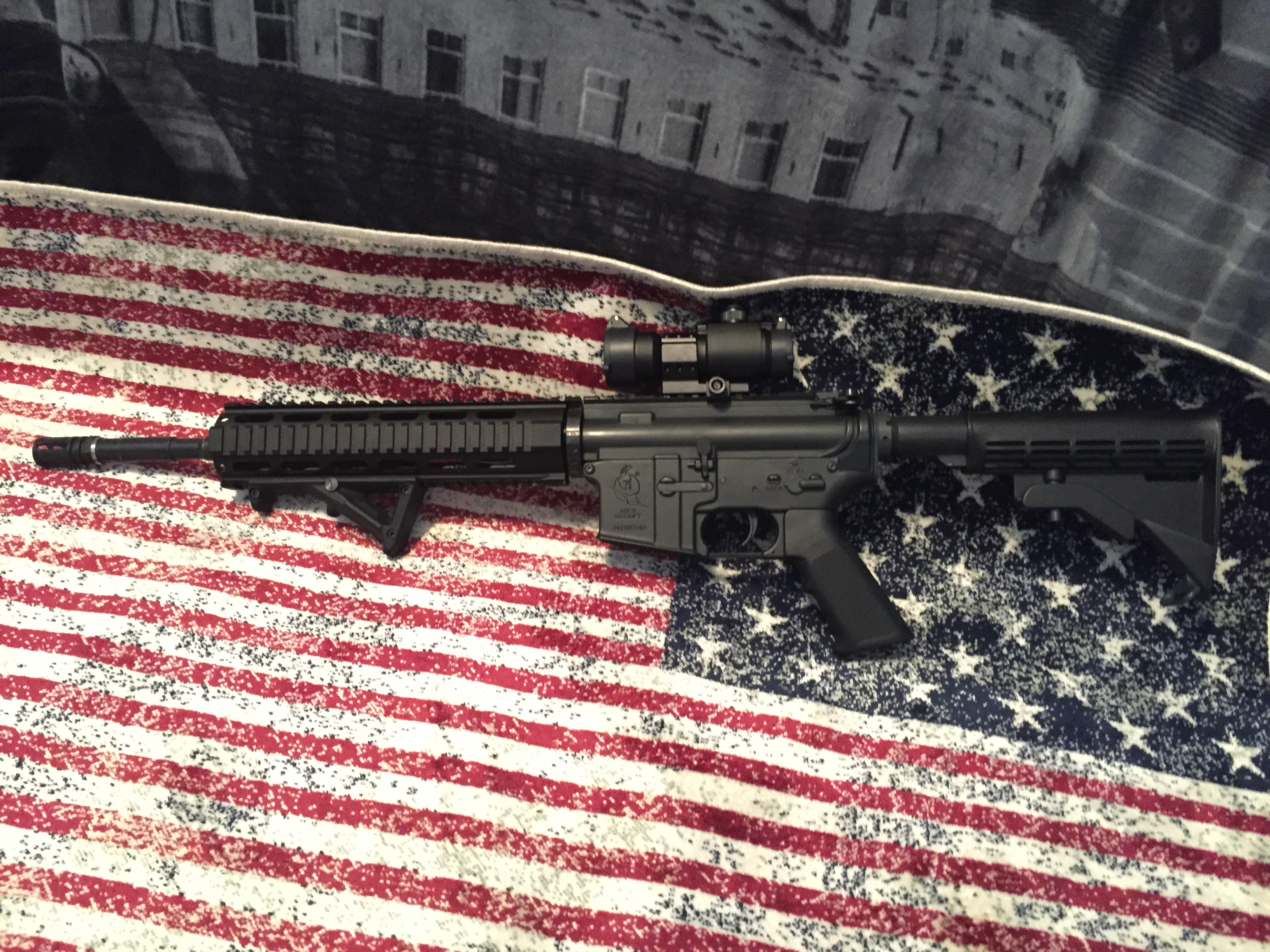

Tady je moje holka....Trochu DMR build a tak bych ho chtěl i v budoucnu dokončovat....předpažbí je duralové 10-inch
