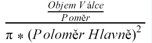

3) Trošku matematiky, a dostaneme ideální délku naší hlavně.
Rovnice.jpg [ 25.12 KiB | Zobrazeno 86216 krát ]
Ukázka - Vlastním zbraň VSR-10 a chci střílet kuličky .43g. Vezmu si tedy objem 36 000mm^3, který vydělím poměrem 2.97. Dostanu výsledek 12 121.2mm^3, který vydělím π (pí) x poloměr hlavně ^2 a dostanu výsledek 424.4mm. Hlavně o délce 424mm se nevyrábí, použiji tedy hlaveň 430mm.
POZOR: Výsledná délka by se měla brát se špetkou soli. Nežijeme v dokonalém světě a tedy výpočty nebudou nikdy 100% přesné. Místo toho aby jste se hnali do nejbližšího airsoft Servisu, aby Vám zkrátili hlaveň o pár milimetrů, použijte dostupnou hlaveň o délce nejvíce blížící se výsledku. Bude-li výsledek někde mezi 2 hlavněmi různých délek, zvolte hlaveň kratší. (Např.: Dostali jsme výsledek 415mm, mezi hlavněmi 400mm a 430mm si vybereme hlaveň 400mm)

m.ape takto to nefunguje. Ve chvíli kdy píst dorazí na hlavu válce, kulička bude 300mm hluboko v hlavni. Tím pádem ji dalších 200mm nemá co pohánět, takže těžká munice nemá z těžké hlavně vůbec žádný užitek.
Tady je příklad testování:
0.2gm_______507fps_____2.38joules
0.23gm______478fps_____2.43joules
0.25gm______462fps_____2.47joules
0.28gm______440fps_____2.51joules
0.3gm_______427fps_____2.53joules
0.32gm______416fps_____2.56joules
0.36gm______379fps_____2.63joules
0.4gm_______381fps_____2.69joules
0.43mg______364fps_____2.65joules
0.45gm______356fps_____2.64joules
Vidíte jak kuličky 0.4g vyprodukovaly nejvíce energie? To je proto, protože kuličky lehčích vah nevyužily veškerý vzduch z válce, a kuličky těžší váhy již nemělo co v hlavni pohánět, ztratily tedy kinetickou energii.
Áno čítal som tú teóriu ale nemôžem sa s ňou stotožniť nakoľko moje skúsenosti vravia niečo iné.
V stručnosti
-dlhšia hlaveň viac Joulov na rovnakej pružine viac ako 500 mm už má opačný effekt
- viac Joulov neznamená aj dlhší dostrel a väčšiu presnosť najlepšie výsledky som dosahoval pri rýchlostiach okolo 100 m/s ( nie je myslené s 0,2g BB)
- najväčší podiel na dostrel má hop up
V stručnosti
A testoval jsi to s kuličkama 0.20g, nebo i těžšíma? Protože když se koukneš na tu tabulku, je vidět že těžké střelivo někde energii ztratilo. Porč to podle tebe je? Testování bylo na L96 s 500mm hlavní btw.
m.ape píše:
O tom to vůbec není. Tohle se dělá ze stejného důvodu jako utěsnění.
m.ape píše:
Jabka a Hrušky.

prosimte, tvoje vypocty postraj spoustu promenej, neberes vubec v potaz rotaci kulicky, sirku hlavne, material kulicky, jeji pripadne treni, atd ........... tvoje cisla jsou cira teorie a s dost velkou chybou. Energie kulicky na konci hlavne je ti uplne k prdu, maximalne ti to rekne kolik zubu ti to vyskli.

Rotace kuličky - je to PROMĚNNÁ, měla by smysl počítat pouze tehdy, kdyby jsi podle toho upravil délku hlavně (která by se nelišila o víc, než 1-2mm) každou hru.
Šířka hlavně - šířka hlavně je v výpočtu započítána
Materiál kuličky - žádný, nebo úplně minimální rozdíl v hodnotách
Tření kuličky - žádný nebo minimální rozdíl v hodnotách
"Energie kulicky na konci hlavne je ti uplne k prdu" ..... k tomu opravdu nemám co dodat....
Tento výpočet nezapočítává všechno, to máš pravdu. Ale protože rovnice vyjde o pár desetinek jinak, tak ji vyhodíme oknem, a použijeme hlaveň úplně jiné délky? Toto neudělá tvůj systém úplně přesnej na atomický hodnoty, ale přiblíží se jim, jak je v rámci airsoftových možností možné.
BTW když chceš, nic ti nebrání v tom, si je do rovnice započítat.
